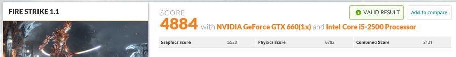

Mrakky
Mrakky's Avatar
Datum registracije: Oct 2012
Lokacija: Velika Gorica
Postovi: 115
neloš rezultat za i5 2500 non + gtx 660 sa modanim biosom, kaj velite?
steta kaj sam naletio na malo lošiji čip pa ne ide bar do 1250mhz, pa i više ima primjeraka koji idu.

Autor Mrakky Pregled postova
Privitak 16002
Privitak 16003
meni došla pod ruke jedna GTX 660 MSI TF,
http://www.bug.hr/forum/post/predsta...a/5120788.aspx
sa visokim ASIC-om,
http://www.bug.hr/forum/post/grafick...y/5120779.aspx
dakle trebala bi se nešto i klokati, ali one se dosta loše klokaju, 1 x 6 pin konektor i ''relativno visoke'' frekvencije po defaultu za Kepler (ova koju ja imam ide na 1189mhz boost bez manual klokanja).
Ispostavlja se da su najbolji klokeri Maxwelli jer je Nvida sa turbo boost 3.0 overklokala Pascale na max.
