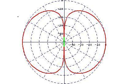

Postovi: 1,197
Većina rutera dođe sa wifi dipol antenom koja se u stambenom prostoru pokazala najbolje. Zidovi su uvjek najveći problem ovisno o debljini i sastavu te se kreće oko -20dB ali npr. kod plafona ili poda gdje imaš veću debljinu razlićitih materijala čak preko -30dB. EM polje frekvencije 2.4GHz većinom koristimo raznim refleksijama polja po stambenom prostoru a manje direktnim prolaskom zidova.
Name:	dipol EM polje.JPG‎
