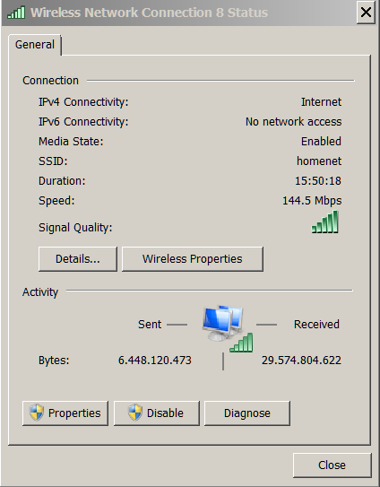

Kako postići 300 Mb brzinu bežično
Sljedeća situacija: ruter Zyxel (iskon), postavke za wifi na 40 MHz, adapter TP Link WN 821N, između rutera i adaptera LoS, udaljenost 6 m, signal svih pet štengi.
Adapter se nikako ne spaja brzinom većom od 144 Mb (vidi sliku).
Što treba napraviti da se konektira sa punih 300 Mb?
Name:	Screen Shot 06-11-15 at 08.47 AM.PNG‎

Da bi se spojio sa 300 Mbps potrebno je u ZyXelu pod Network Setting -> Wireless -> Others isključiti "OBSS Coexistence" pa onda pod General ponovno staviti Bandwidth na 40MHz.
Isključivanjem te opcije će bandwidth biti forsiran na 40MHz, bez obzira na smetnje. Naravno, uvjet da bi ovo radilo zadovoljavajuće je relativno "čist zrak".
Probao sam taj isti adapter spojiti na Zyxel i brzina je 300 Mbps.
