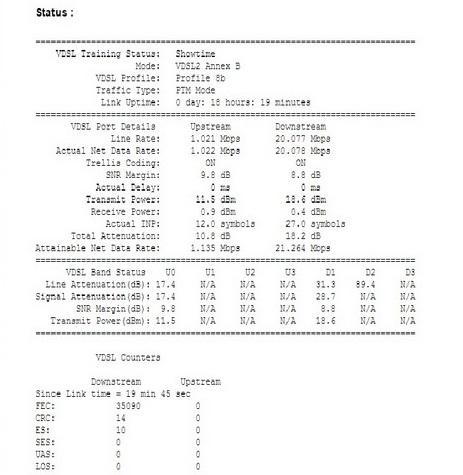

Može li se iz ove veze izvući nešto bolji upload podešavanjem profila ili je ovo max?

Možda da malo. Sve u svemu loše. Reci im da ti pokušaju povećati upload i neka spuste target marginu na 7db.
Ali 20mbps će ti ostati plafon, nećeš moći uzeti 30mbps.

Evo i mene zvali i nude 20/5 opciju. Rekoh, ajde neka jos malo pogledam pa im odgovorim. Sad sam na 5/0,5 i sve radi super.
Sta mi je za ocekivat sa ovim statsima?

Atenuacija od 14db je dobra kao i margina na 5mbps. Možda bi ti išlo i 50/10mbps.
Btw zbunio me speedtest, mislio da je Mbps a ne kbps
