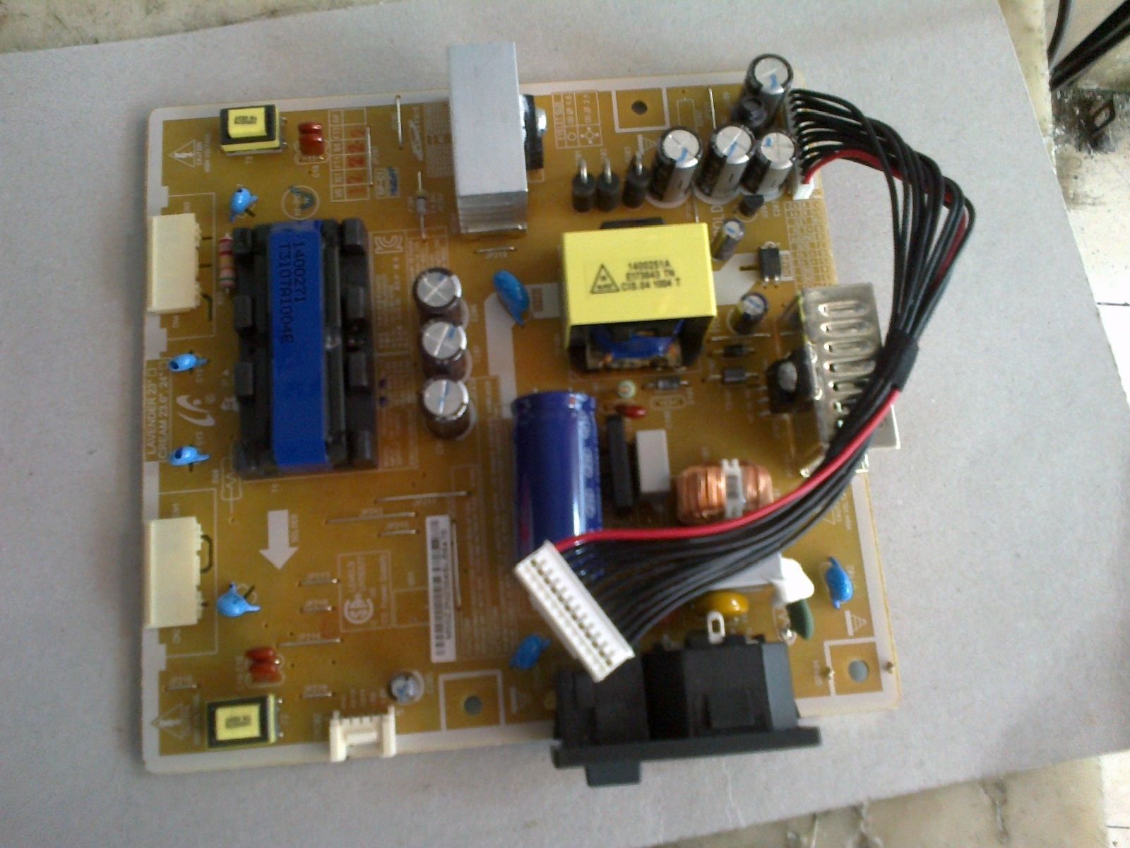

I još Samsung koji je poznat po "kvaliteti" elektrolita, čak i da nije "to" problem isplati se promjeniti ih,
usput očisti kontakte gdje se spajaju lampe, izgleda da zna biti loš spoj (pazi gdje je bilo šta spojeno),
po slikama sa neta kao ova > http://www.dhresource.com/albu_32641...3lw-2443bw.jpg
ova 3 elektrolita uz inverter livo su prvi sumljivi, sveukupno 10 kom bez ovog velikog kojeg rijetko treba mijenjati.
Ako nisi "tu" doma onda odnesi u dobar RTV servis, nebi smjelo biti skupo.
