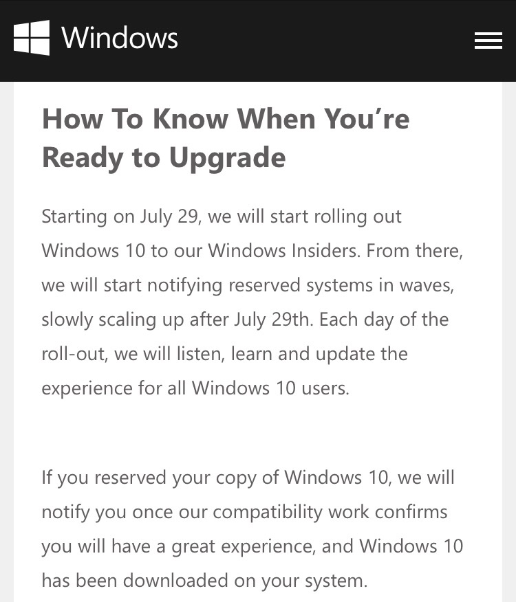

Staro 25.07.2015., 00:24   #1139
mamutarka
ODUZIMAM VAM RIJEČ
mamutarka's Avatar
Postovi: 13,650
Ovo je sa ofišl bloga
Pitanje za upucene (mario ) insider sam, na moru sam do 10.8. Kad se vratim i upalim komp sto ce me docekat, klasican update kao uvijek do sada, samo na win 10 finalni? Ocu moc taj win 10 imat iso da ga stavim na cisto?
Staro 25.07.2015., 00:47   #1140
Mario92
Omicron Alpha resident
Mario92's Avatar
Datum registracije: Jun 2009
Lokacija: Bistra
Postovi: 5,159
Klasičan update preko Windows Update, da. Dobit ćeš "finalnu" verziju Windowsa no ako ostaneš u Insider programu onda ćeš vjerojatno vrlo brzo dobiti novi build sa novim stvarima.
I moći ćeš instalirati Windows 10 preko ISO image-a.
