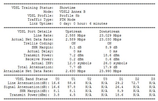

@Hylem, obvezno makni splitter. Kod Iskona telefon ide preko routera/voipa. Koji su ti prije bili parametri parice na optimi? @franzD, si probao nazvati da ti maknu bridge mod?

Maloprije me iznenadio restart routera, nikada mi se to prije nije dogodilo pa sam odmah skočio na 192.168.5.1 i sada je stanje sljedeće: ![]() Ovih dana situacija je inače bila ovakva, osim što je danas nekim čudom upload pao na 4.2 mbps ali nisam radio screenshot. ![]() Sada nakon ovog restarta routera primijetio sam da pod Attainable rate upload stoji gotovo pa i fiksno na 5.8xx dok download svakim refreskom luduje od 29.036 mbps do 29.6xx što mi se prije baš i nije dešavalo i gotovo je nemoguće sinkronizirati da stoji na nekoj većoj vrijednosti kao što sam do sada radio. Ali šta je - tu je. Očito su nešto radili ? |

Bogati, makni splitter hylem. On filtrira dio frekvencije i samim time dobivaš puno lošije stanje. Kupi ovo ako nemaš utičnice http://www.chipoteka.hr/artikl/5993/...6-4-pol-zenski pa na to stavi Rj11-Rj45 kabel. I koliki su to "dobri parametri"? Ako nemaš Rj11-Rj45 zovi Iskon da ti ga pošalju. Ja sam se jedva izborio za jedan takav kabel, bilo je kao jedna napeta epizoda Zalagaonice . Zvao Iskon i tražio 10m kabela (treba mi 5,5m), prvo mi lik ponudio 1m kabela pa sam ja "You're breaking my balls, Randy", pa je onda ponudio 2m pa ja "ne idem ispod 8m" pa on "samo malo, moram se posavjetovati s kolegama" i onda "nudim 5m, ali to je najviše što nudimo" i ja onda pristao.![]() Tako ako nemaš, traži i 5m kabela, pošalju ti dosta kvalitetan srebrni kabel.

Nisam, moraju ovo riješiti jer mi bridge mod treba. To je uvijek zadnja solucija. Još uvijek ništa od njih, BTW, nisu se javljali, zvao sam, napravili su požurnicu i tek sada su počeli nešto raditi. Na parametrima linije ![]() Upravo mi se resinkronizirala linija, popravili su upload i digli ga na 2.5 (s vremenom je malo-pomalo opao na 1,6), tako da je sada upload barem dobar. Speedtest zakucan na 11,53 ![]() A parametri linije: Sve mi se čini da prvi biser na SZK nije dobro opisao prijavu. Bilo kako bilo, nek pošalju tehničara pa nek se on spoji s PPPoE ako mi ne vjeruju. A počeo sam mjeriti Hakometrom, jedan laptop spojen na njihov ruter preko PPPoE, pa ako ja lažem, aplikacija valjda ne laže. |
