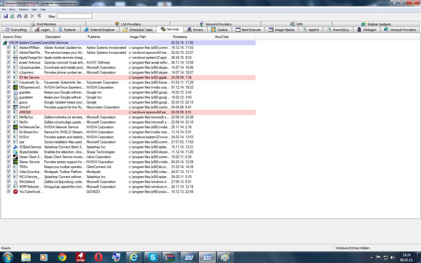

ili skini autoruns i posalji screenshotove od tabova 2,3,4 i 5

Staro 08.02.2015., 20:11   #17
hrcfaca
hrcfaca's Avatar
Datum registracije: Sep 2008
Postovi: 524
Evo slika, nadam se da će Vam ovo pomoči.

Ajme, neuredno Imas hrpu toga sto se podize sa windowsima potpuno nepotrebno, da ne kazem da deinstaliras sve codec packove i downloadere koje imas jer ti to uopce ne treba. instaliraj ffdshow ako bas trebas codece. youtube video i mp3 mozes skidat bez dodatnih programa, itd, imas gomilu stvari...

Dakle misliš da prvo probam izbrisati te ajmo reči glupe programčiće, pa tada tek, ako to ne pomogne stavim windowse?
