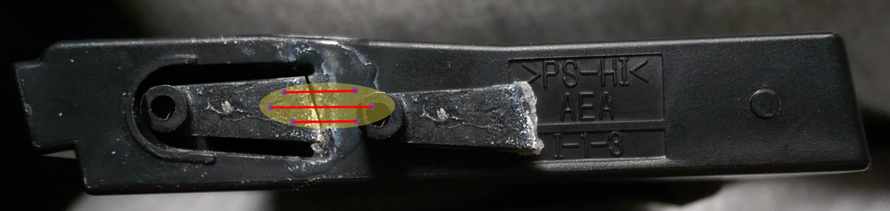

Evo imao neki peh sa bojama i sad to sredim i sve bude super i pukne mi držač za papir. Probao sam moment ljepilom, ali nije išlo. Pa ne znam više šta da radim kako da to popravim pa ako netko ima kakvu ideju kako ili ako možda ima takav strgan printer da mu stoji ili nešto pa da mi proda il donira taj držač. To izgleda ovako: http://i.imgur.com/i5nF7Yd.jpg http://i.imgur.com/EC0Pi88.png Printer je Epson sx405. Zadnje izmijenjeno od: Thermaltake. 15.12.2014. u 21:02. |

trebao bi probati "armirati" ljepilo sa tankom žicom, nekad zna pomoći. Iako čini mi se dosta nezgodno za zalijepiti pošto je na nezgodnom mjestu. i možda epoxy ljepilo bude bolje. ili pogledaj ovaj video sa stapanjem žice u plastiku https://www.youtube.com/watch?v=ziPutFi1BlI

Ja to nemogu jer nije puklo ko ovom tipu na videu nemam di stavit žicu osim u rupu unutra, a nemogu iznutra uopće doć do toga jer je cijeli onaj štos šta se izvadi za papir držat unutra i jako teško se rastavi to, pokušao jesam no mislim da ako malo jače počnem izvlačit puknut će. Tako da ništa od ovog sa žicom. Za to epoxy ljepilo prvi put čujem vidim to je dvokomponentno, a i bome košta 67kn ne planiram više od 10kn na to potrošit jer mi se ne isplati, a i nemam novaca. |

onda probaj sa 2-3 rupice na svakom dijelu, pa prođi žicom kroz rupe. Dotegneš kolko ide, i onda ljepilo preko toga. Bit će svakako čvršće od samog ljepila. Ako si shvatio na šta mislim.

Postovi: 3,542
