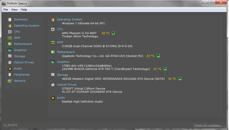

Amd Phenom 2 X4 960T Black Edition Overclock
Pozdrav, s obzirom da sam potpuno nov u svijetu OC-anja i trenutno imam komp u nadogradnji uspio sam uz pomoć prijatelja nabavit navedeni procesor. Želio bih ga OCat na stabilnu granicu (nemam plan ići preko 4.0) pa bih zamolio dobru dušu da mi pomogne u tome ![]() Hlađenje mu je Mugen2b i temperatura pod maksimalnim opterećenjem na 3 sati rada mu nije prelazila 36 stupnjeva dok u normalnom radu ne prelazi 30. Zanima me kako i do koje granice bih ga mogao overclockat preko BIOS-a ![]() Također me zanima može li on pod clockom radit stabilno ako ga otključam na 6 jezgri ![]() u prilogu sam stavio temperature rada u normalu ![]() |
