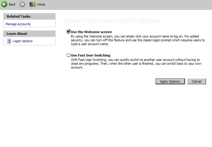

#9 |
Postovi: 62
![]() nisam siguran dali je to to??? |
#10 |
Postovi: 62
Control Panel > Change the way users log on or off > Označi "Use the Welcome screen" to sam napravio ali problem i dalje ostaje evo i druge fotke...to mi se dogodi kada pobrisem problematicni account http://img248.imageshack.us/my.php?image=28lt.jpg |

Postovi: 2,043
start, run pa utipkaj "control userpasswords2" bez navodnika gore na vrhu ukljuci "User must enter username ... " i sve bi trebalo bit ok ako vec bude ukljuceno onda probaj iskljucit pa ok pa onda opet udji tamo i ukljuci pa opet ok
#15 | |
Postovi: 62
evo sada je sve u OK! HVALA I JOS JEDAN :clap: |
