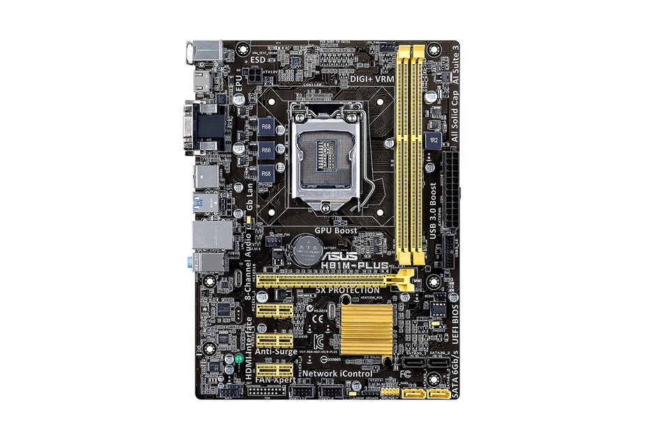

Staro 16.06.2014., 18:50   #268
Postovi: 8,259
Koju ploču imaš? Jer na nekim malim pločama Shuriken prekriva prvi PCI-E slot ako nemaš sreće
Staro 16.06.2014., 18:59   #269
Problem
Pijem samo KAJ
Problem's Avatar
Lokacija: Vž
Postovi: 2,697
ah, onda bi kod mene moglo biti tako
asus h81m-plus
Staro 16.06.2014., 19:14   #270
Postovi: 8,259
Ide gore bez problema Bar što se grafe tiče
