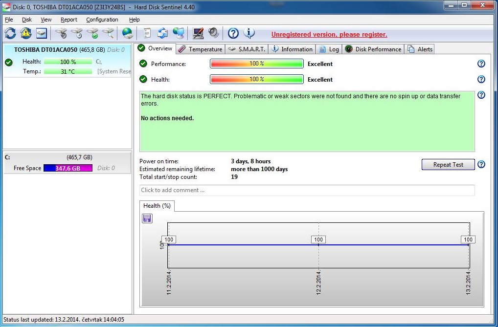

Ajde please stavi SS HDSentinela - te probaj promjeniti kabel,
jer ovi spikeovi u padu čitanja do 0MB/s nisu normalni.
HD sentinel kaže 100% na performance i health,a frend se ne usudi otvarat tek kupljeni PC zbog garancije. Što se tiče reklamacije, može li se taj pad čitanja reklamirati?

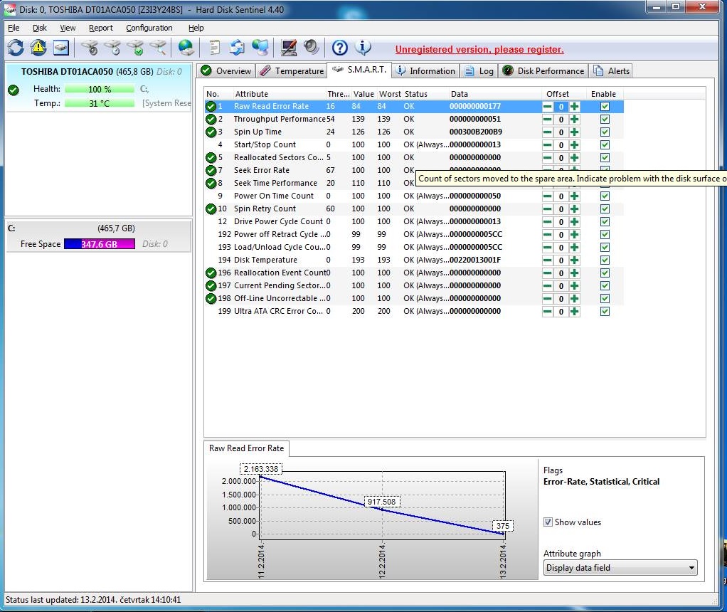

Daj sliku svejedno - da vidim dali u daljnjem tekstu piše da ima problema
sa prijenosom podataka.

Da u pravu si, naljepnica je samo za detekciju kvara, ali svejedno mu je riskantno dirati jer ako se uspostavi da nije do kabla mora slati PC natrag i onda mu lako naplate detekciju kvara, još ako ne prihvate reklamaciju, jer poslao im je ove slike sa HD tunea na mail i rekli su da su ok testovi. Inače PC je kupljen u ADM-u.
Evo slika HD sentinela:
