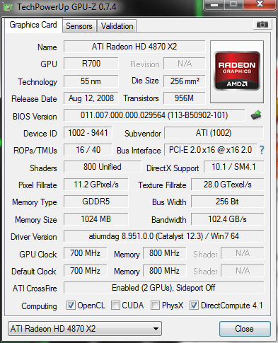

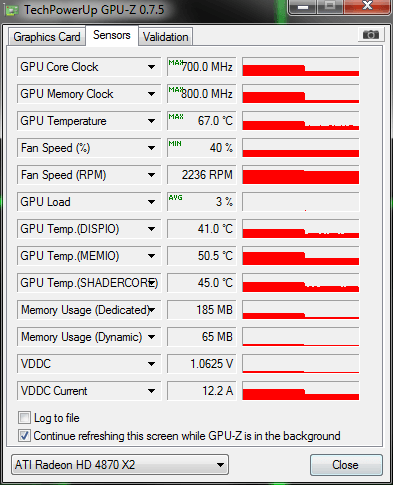

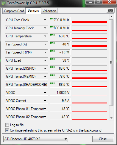

E jebemu nikako da ga poslozim , ali nikako , evo vam slike pa mozda zakljucite nesto preko njih , naime drivere sam complet install - reinstall od 9,2 Verzije do 12,8 !!
http://gpuz.techpowerup.com/14/01/18/cvu.png
http://gpuz.techpowerup.com/14/01/18/8st.png
http://i.imgur.com/Wo6cEEI.png
http://i.imgur.com/CLYRzrX.png
Ljudi moje ako danas ne uspijem to rijesiti bacam ju van kroz prozor , prokleta bila !!!!!!!!
1.slika: Kolko mi se čini sve ok - ne znam sad dali se mijenjaju taktovi neovisno memorije i gpu-a ali ako da onda je sve ok
2.slika: Grafička radi po taktovima kad nije potrebno opterećenje odn. da se taktovi dignu
3.slika: Nisam se bavil nikad sa Furmarkom ali ako je ista spika ko gpu-z (a lako moguće da je) onda bi moglo biti da su oni gpu-jevi fizičke kartice.....Gore je enejblan crossfire i piše da ima 2GPUa (što je ok).....

Pa znam , al me muci to jako 2nd GPU nikad nije iso iznad 5% !!!! a igra se guti jednostavno , gpu 1 na 100% i 65°C dok ovaj chilla lagano pokraj neznam sta mi je ciniti , al vec polako otvaram prozor , jer mi bolje XFX 8800GT alpha dog edition radio nego ova kanta teska 2 kg -.-"
Eto majmuna ! GPU 1 :http://gpuz.techpowerup.com/14/01/18/7b5.png
GPU 2 :http://gpuz.techpowerup.com/14/01/18/a6c.png

A gle meni se cini da te stare dvoglave rasporedjuju opterecenje serijski a ne paralelno pa jednu jezgru kuri a druga gleda.
S druge strane mozda je igra vise CPU intenzivna pa igra mozda bca vise opterecenja na proc a manje na grafu, u tom slucaju takvo opterecenje je normalno i moja GTX 460 recimo u bad company 2 vecinu vremena radi ispod 50% osim kad dignem detalje na max.
Nemam bas previse iskustva sa dvoglavim grafama ali rekao big da godina proizvodnje i sami driveri imaju nejveci negativan efekt na jednu 4870 x2.
