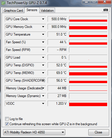

ma kojem loadu , idle je
usput imam i skeptično pitanje koji je to procesor koji ima hladniju jezgru od okoline
netko je pobrkao fiziku-mehaniku fluida i forsirani propagandni program
to je nemoguće dobiti klasičnim hlađenjem

Moguće je da program krivo očitava CPU temperaturu ili je senzor procesora u banani (ne bi bilo prvi put).
Šta se tiče grafe:
1. nek vidi temperature drugim programom
2. da li je heatsink coolera mlak na dodir (moguće je da senzor GPU-a ne valja)
3. možda tvornički hladnjak nema dobar kontakt (još uvik ne znam je koji je model u pitanju) pa nek nosi u dućan da pogledaju (stavka - jamstvo)
BTW Ako te odjebu u dućanu, a pogleda si točku 2., reci da ti baca artefakte (pucanje tekstura) po ekranu dok igraš, jer temp. su kriminal za idle (osim ako nije pasivna - nisi napisa ima li ventilator na sebi)
Ovo se zovu temperature
Pomelo mi sig -.-

sad sam valjda sve naveo :P ... i ima ventilator na sebi...
Drvoje, heatsink coolera je mlak na dodir... mozes mi preporucit koji drugi program za temp?
kod tebe je zima :P
kod tebe je zima :P
ma kud oš bolje temperature ?
dok te ne opeče dodir s coolerom sve je OK
dok si ti okinuo screen s temperaturama, load je davno prošao
Autor markoIRE Pregled postova
brzi picek temp je u loadu kao sta je vec rekao turbo fan...
VTX Radeon HD 4850 1 GB GDDR5---> sad sam valjda sve naveo :P ... i ima ventilator na sebi...
kod tebe je zima :P
kod tebe je zima :P

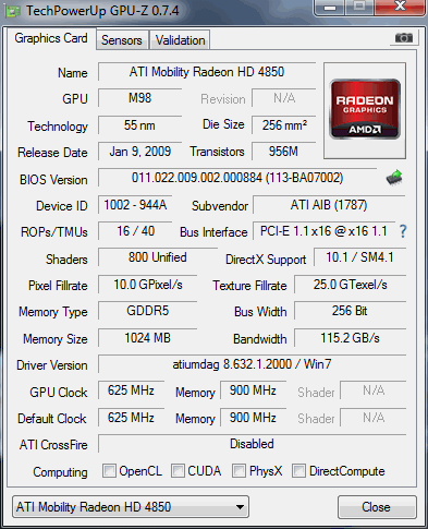

Pretpostavljam da je to ova grafa http://www.vtx3d.com/products_features.asp?id=104
Ako je - to je Arctic Cooling Accelero L2 Pro hladnjak (ne proizvodi se više) i solidan je u usporedbi s ostalima na HD4XXX serijama (doduše nisam ga ima/testira osobno).
Ja bi osobno testira besplatnim Furmarkom (sad će ekipa drvljem i kamenjem ) koji ti prikazuje temperature i vidi kolika je max. temp., kad se približi nekih cca 75c gasi furmark. Ako ne dođe do 75c nemaš brige.
Da - Furmark dere kartulje, ali je i odličan pokazatelj termalne učinkovitosti hlađenja na grafičkoj, odnosno neučinkovitosti istog.
Uz ove temperature vani (doduše ne znam koja ti je temperatura u sobi) i taj L2 (pod pretpostavkom da je ovo gori tvoja grafa) to bi tribalo bit niže od ovih tvojih na screen shotu (bez obzira šta je na load) - čekaj da ti dođe lito
BTW U mene je cca 15c u sobi - tako držim ženu podalje
Također imam još par rješenja u rukavu, ali trenutno pokušavam nać slike svoje bivše Powercolor HD4830 tu na forumu da ti dočaram litnje Furmark izdanje kad mi je u sobi bilo cca 33c

Tocno je ta graficka
Sobna temp. mi je 20 C... ti u jakni sjedis u sobi
evo sada sam igrao igricu i ovako se temp. krece:
Zadnje izmijenjeno od: markoIRE. 03.12.2013. u 00:23.
markoIRE je offline   Reply With Quote

Daj ti stavi screenshrotove od GPU-Z.
Nešto tebi tu nije kako bi trebalo biti.
Taj ventilator sa L2 Pro se uopće nebi smio čuti, čak niti na max okretajima.

Staro 29.11.2013., 22:20   #2460
markoIRE
markoIRE's Avatar
Datum registracije: Nov 2013
Postovi: 30
Evo:
