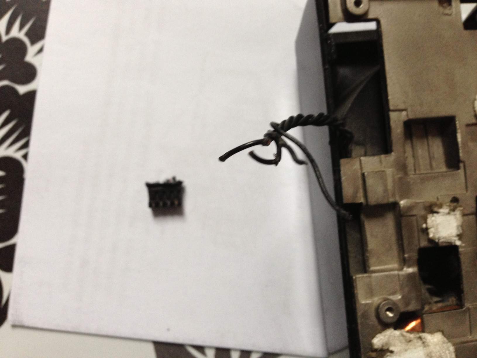

ne bih htio otvarati novu temu, budući da je razlog problemu usko vezan uz ovu temu. naime, svoju GTX280 sam otvorio i ispekao, ali prilikom otvaranja je nastalo
kada sam otvarao kućište grafulje (EVGA) prilikom skidanja konektora ventilatora sa same grafičke uskim kliještima sam precvikao jednu žicu iako sam pazio baš da to ne napravim - dogodilo se slijedeće
i naravno u toj sekudi bijesa sam i ostale tri žice precvikao zbog čega se naravno kajem sada. uglavnom, pitanje je kako da sada spojim te žice u konektor. ne vidim gdje one vode sa samog ventilatora da bih razaznao koja je koja, jer smatram da svaka žica ima svoju funkciju i da mi nije svejedno kako ih spojim, zar ne?
ima tko iskustva sa time? nisam baš uspio guglanjem doći do relevantnih tema

slažem se sa svime što si rekao, a ukoliko je potrebno, neka mod otvori novu temu i prebaci ovih par postova.
slika je tu i mislim da je sada jasnija situacija nego što sam prvotno napisao. konektor je malo stuljen budući da je bila živa muka ga izvaditi, ali bi trebao raditi.
znači sve žice su crne i zanima me na koji način bih došao do pravilnog spajanja, jer velim, guglanjem nisam došao do rješenja, pa bolje da pitam ako netko ima iskustva.

Vjerujem da nisi baš sve žice pod istim kutem zarezao, pa probaj po tome naći koja gdje živi.
Žice od venta bi najlakše našao metodom ćorave kokoši, znači nekim starim adapterom od mobitela kojem pocvikaš konektor dolje, bitno je naći + i -, to skužiš po smjeru vrtnje, a od 5v koje daje punjač neće biti velika šansa da skuriš išta. U svakom slučaju, dvije su napajanje, jedna je sa davača broja okretaja, za četvrtu pojma nemam.
Na grafi napajanje nađeš multimetrom (naravno, mora biti u kompu), kad to spojiš na vent ovu od RPM sensora nađeš lako, a zadnja se onda zna gdje ide, je'l tako?

očito rješenje, ali moram priznati da nisam niti pomislio na to. cijelo vrijeme tražim neki easy-fix shemu spajanja da se ovoga nisam niti sjetio.
hvala ti na pomoći, napravim za vikend!
EDIT:
uspio, čini se da radi!
napravio sve prema uputama i nakon dva dana raznih igrica nije se problem ponovio.
hvala još jednom na savjetu za ventilator!!!
