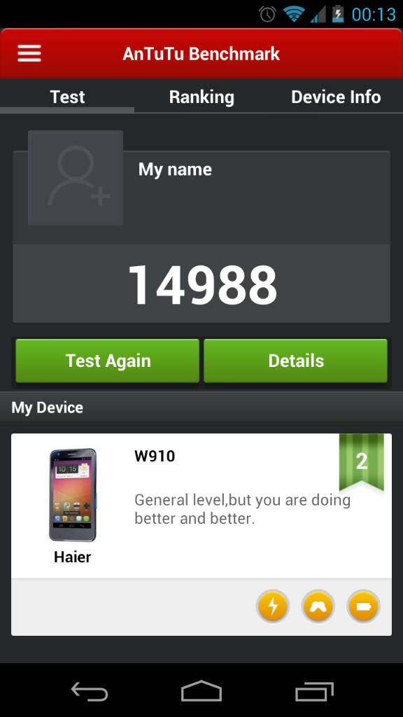

Evo par slika iz AnTuTua. Slabiji rezultat je nakon sat korištenja, a bolji nakon restarta.
Rom je 4.1.2 kojeg je kojega necromicon stavio u prvom postu.
Kasno je za testirati pozive pa cu to sutra, s baterijom i gps-om.
Ako netko ima .apk starije verzije antutua nek se javi, ova nije bas nesto
