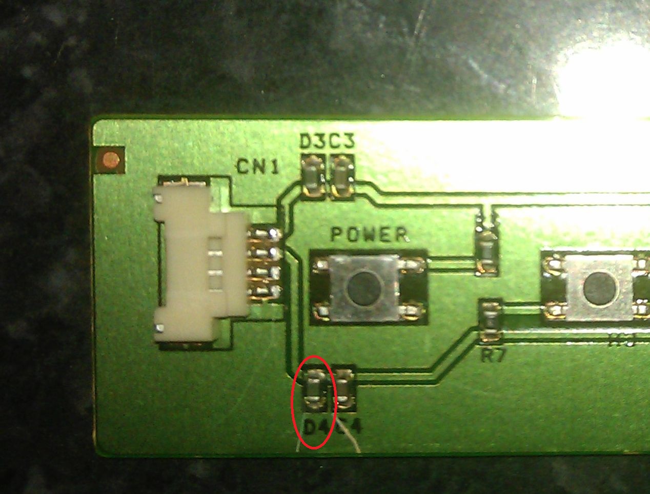

		 Problem riješen. Barem djelomično zasad. Monitor smo otvorili i izvadili pločicu i bez pločice nema problema. Ako je pločica spojena ne radi ni daljinski potpuno. Vjerojatno nije do tipkala već do diode (vidi sliku ispod) jer jedna dioda (zaokruženo na slici) ne pušta u nijednom smjeru. Na kraju sam izvadio cijelu pločicu van i sve kontroliram sa daljinskim zasad i sve radi ok. Za popravak pločice bi mi trebala shema il bar da znam koja je ovo točno dioda. Ili kupit pločicu.  |

		 Evo kopao u potrazi za service / repair manual - om al nisam našap free. To bi trebala biti LS23CFVKF platforma / serija monitora. Obzirom na tvoju gornju sliku, ja bi upotrebio logiku: - sada dok je flat kabel ištekan vidi jeli na drugoj strani (vjerojatno gl. pcb) ima napona na 2. pinu - zaokružena D4 je vjerojatno neka zener dioda koja sa paralelnim C4 kondezatorom stabilizira napon za komande, može ali i nemora biti isti kao kod D3/C3 - pretpostavka da je različiti izvor jer D3/C3 pokriva power a šta znači radi i u stend-by dok donja D4/C4 treba kad je on tj. upaljen @rodney Izvadi mu napone i stanja na tvom primjerku pa se se iz toga može zaključiti šta i kako treba biti. Za tvoj slučaj evo glavni pcb: http://flattvparts.co.uk/index.php?m...ducts_id=14651  |

		 @rodney - hvala na ponudi, pm-ni me ako ti monitor ostane krepan. @Nikky - nemam sad multimetar kod sebe, a rođe mi nema tjedan dva, pa kad se on vrati pročačkat ćemo to malo detaljnije. reportat ću tu što je bilo. samo mi reci.. flat kabel je ovaj mali s kojim spojiš ovu malu pločicu na glavnu? I što je druga strana, ona na glavnoj ploči il ova na maloj?  |
		#10 |
					Postovi: 23,552
		 Da, druga strana na gl. pcb - u gdje se spaja mali flat kabel. Odatle "dolazi" napajanje i "preuzimaju" se komande dane na maloj pločici.  |

		 na d3 i d4 diodama. vidi sliku koju sam postao poviše. I molim te izmjeri u oba smjera ako ćeš mjerit.  |
