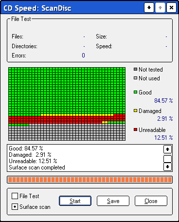

Poludjet ću, pomognite mi! Nema tome ni sedam sati da je ta pržilica počela izvoditi.... Pokušao sam spaliti nešto crtanih filmova i Nero je prijavio grešku prilikom provjere. Ne da se razlikuje od uzora, nego mu je file nedostupan. Upropastio sam par cedea, igrao se sa opcijama. Svi završavaju kao na slici, sa sitnijim varijacijama, recimo crveni dio nije kontinuiran. Konzistentno je upropašten zadnji dio (počevš od oko 75-80% punog 80min), ima jedva čitljiv halo, i sam je kraj u redu. Onako, ružno.
Fora je u tome da se - naravno - ništa, baš ništa od prethodnog puta nije promijenilo. I čita posve normalno.
Uređaj je LG GCE8320B, 32/10/40. Star je, kao i cio komp, četiri mjeseca i ima zrelo petu reviziju firmwarea. Od trećeg dana. Na svim brzinama se ponaša isto, sa medijima nisam mogao eksperimentirati ali te je bijele cedee sa adresom koja ne obečava umjesto imena do sada odlično palio dva puta brže nego što nazivno podržavaju.
Probao sam reset i par puta, pa ništa.
Teško da je važno, ali ostatak je Palomino 1600+ @home, 256 ddr, Gigabyte ga-7vtxe+ (kt266a), Maxtor je na svojem kanalu, XP sp1.
Zbilja, je'l neko ovo već vidio??

Pa, smanji brzinu snimanja. Nitko nije rekao da mora snimiti većom brzinom od deklarirane. Puno tih CD-a (no name) se prodaje kao 80minutni, a u stvari su obični.
Lijepo si napisao konfiguraciju, ali nisi napisao gdje je CD i CD/RW, jesi li snimao on the fly sa drugog cd-a i sl.
Ti ovu sliku nazivaš topografijom jada. Da vidiš što je tek jad kada ljudi i na novijim uređajima dobiju pink crte i to preko cijelog ekrana i još su uređaj platili barem 3 puta više nego ti.:confused:

Jaaao majko. Ali meni stvarno treba pomoć!
Kužiš? Nadalje, do sada ih je palio dobro.
I ono je na slici 700mb, a kraj je u redu. Ne može imati manje veze. Sa kapacitetom, ili medijem uopće.
I na kraju, ono je sav relevantan dio konfiguracije. Samo CDRW, na 1-0, i hard na 0-0, i to je sav IDE. Dobro; Polovno kupljen Radeon 7200. Loš modem, v.90. KWorld kompatibilna tv kartica naziva "MUCH TV" (1337, h4?). Enermax napajanje, 300. I ne razumijem kako ono može imati veze sa on-the-fly?? Zar zbilja prilikom pisanja moram paziti na teoriju detekcije signala!??
Pli:z, pomognite mi. Prašina u sustavu kukica i lanaca koji pomiče glavu??? ARRGH.
Žao mi je.
Što češ. Šum mi je u glavi po defaultu.
Prašina. Sigurno. Gledaj, meni sve radi savršeno. Imam sreće.

Nije to sve. Nero se ponaša onako. Zato CloneCD pali kopije bez problema. A Easy CDC se vlada kao Nero. Zbunjen sam.
Rezultati ScanDisk funkcije Nero CD Speeda nisu sasvim doslijedni. Jel to normalno ili bi to trebalo biti egzaktno??
ZNA LI ITKO ŠTO CDRW NAGNA DA NAJEDNOM POČNE PRIZVODITI GREŠKE U PISANJU NA STROGO OGRANIČENOM PODRUČJU CEDEA???

ma to je lako..........jebeni komad prljavstine na onom sranju koje je prikaceno na elektromotor i sto pokrece laser naprijed nazad.......ono sto izgleda ko saraf...to ce ti rak dati tocan naziv, on je opsjednut mehanikom raznih CDromova, RWova i DVDova

Frendu je tako plextor počeo zapisivati do 580MB(nije ga čistio 2 godine, a spržio je puno CD-ova).Pokušao je očistiti, ali je bilo prekasno.Jedan tip je kupio i očistio par puta, ali više nije bilo pomoći.Ta pržilica još i danas radi (u jednoj banci) i snima do 580MB CD.

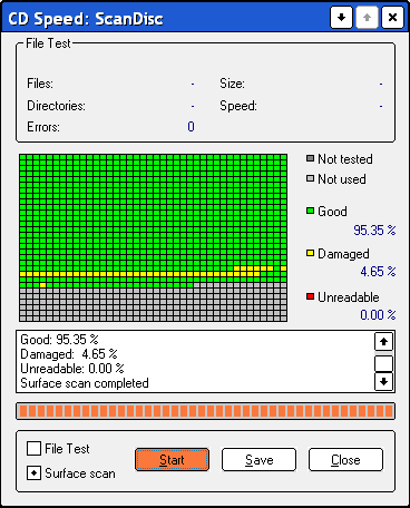

Iz servisa su mi poslali novi uređaj, i on sada na običnom Traxdati, kakvi nikome nisu stvarali probleme, radi ovo dolje.
Ne znam šta da radim - može li itko potvrditi da se ovo ne bi smjelo vidjeti?

Nebi!
čekaj malo, dobio si novi uređaj, i još te jebe!?
Postoji mogućnost da nije sami uređaj kriv, čupaj van i kod frenda, ako radi, onda se kolje s nečim kod tebe!
Ako ne radi i kod njega, opet na servis, i sve im po spisku!

Daa, to mi se cijelo vrijeme mota po glavi, al bilo je prespecifično da si dam truda... Probat ću. Dakle, ako je i tamo žuto, jebem mater??

Ako ti na cd-u pise 12x max probaj snimat na toj brizini a ne na vecoj.
