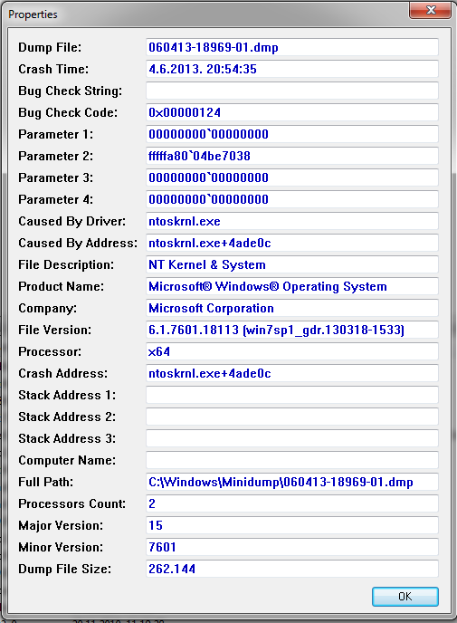

Dragi svi,
molio bih vas za pomoć s obzirom na moje nedovoljno znanje/poznavanje HW...
Naime javlja mi se BSOD. Koji je razlog?
Hvala za pomoć.

Fali bitnih podataka:
- jeli šta klokano ili je sve na defaultu
- u kom momentu se to dešava
- koje su temperature
Po ovome > http://www.sevenforums.com/bsod-help...24-1035-a.html
može biti pregrijavanje / overclock pa to prvo provjeri.

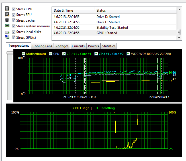

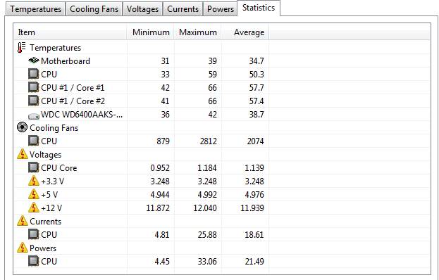

ništa nije clockano...prije je bio procesor clockan ali samo uz pomoć asusovog SW-a (EPU 6)... ali ništa preludo...
temperature ću provjeriti pa se javim... thx
10 min stres testa u Aidi.
Ne znam da li to išta znači... ali oba BSOD-a su se desila nakon što sam spajao externi disk na komp na prednja 2 utora.

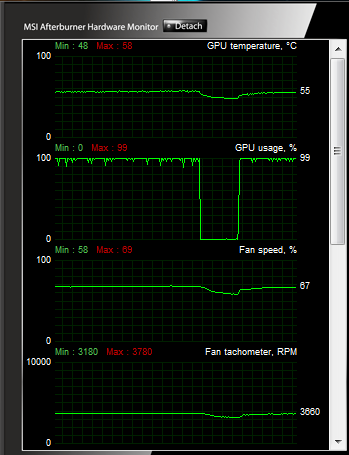

ID:	12118   Click image for larger version
ID:	12119   Click image for larger version

Znači temperature po tebi nisu razlog?
MixLix je offline   Reply With Quote
Staro 05.06.2013., 00:43   #6
bamuja
ex zmaster76
bamuja's Avatar
Lokacija: pula
Postovi: 333
temperature nisu tako visoke da bi bile zabrinjavajuce, ali mozes probati posuditi neki bolji cooler promjeniti pastu pa vidjeti kako ce se tada ponasati.
