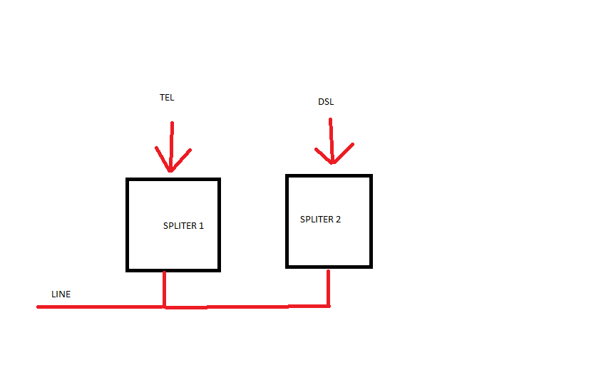

Zanima ma da li je moguće koristiti dva splittera na jednoj telefonskoj liniji? Znači kabel iz zida u jedan spliter i na njega telefon...i kabel opet iz zida u drugi spliter i u ruter? Internet provajder mi je T-com! Unaprijed hvala!

Možeš staviti 2 splittera, ali uz uvjet da na njih spajaš ISTI kabel tj. da na drugi splitter spojiš kabel koji ne izlazi iz prvog splittera nego ide direktno iz spojne kutije za stan. Dakle, ne serijski nego paralelni priključak.

Da li ste mislili ovako?
UNDERTAKER9 je offline   Reply With Quote
Staro 24.03.2013., 16:02   #4
Postovi: 34,001
Baš to.

Ima smisla spojiti nekad i serijski line-phone-line-phone, jedan novi faks mi je proradio s takvom kombinacijom.. Na donjoj slici dodati drugi tel. i okrenuti strelice.
Ne vidim razog za dva splitera, nije problem u utičnici razdvojiti dolazne-odlazne parice.

...ja znam neke osnove o DSL linijma i zasto sam postavio ovo pitanje zato jer znam da DSL splitter odnosno filter je analogni uređaj koji kao filter koristi zavojnice i kondnzatore i vjerovatno pokoji otopornik da odvoji smetnje u digitalnom DSL-u od analognog telefona. A zašto mi trebaju dva splittera zato jer želim telefon na jednom mjestu a router na drugom mjestu..cca 15m udaljenosti...navodno je moguće staviti dva splittera/filtera ali problem je u tome što s time dodajete(x2) na liniju sve te zavojnice, kondenzatore i otpornike...koji remete rad linije zato jer ste udvostručili sve indukitivitete odnosno kapacitete i otpore....ali na nekim drugim forumima kažu da je uz male modifikacije splittera ili čak bez modifikacije splittera(bez modifikacije jedino ako su u potpunosti isti spliteri korišteni na istoj liniji, znači ne dva različita proizvođača splittera) da će telefon i internet raditi dobro bez da ometaju jedno drugoga iako su smo udvostručili sve indukitivitete odnosno kapacitete i otpore.

koja je poanta drugog splitera ako su na prvom vec odvojeni tel i adsl? Ako DSL signal samo zelis poslati dalje, mozes ga direkt spojiti na drugi uredjaj posto nema vise telefona koji bi mu smetao.

Za modem ti ni ne treba spliter, uštekaj modem direkt u zid, a telefon spoji preko splitera, koji u tom slučaju igra ulogu filtera.
Evo ti slika jednog splitera kojeg sam raskopao, vidi se da je "modem" zapravo samo paralelno spojen sa "line", dok se na "phone" izlazu nalaze kondenzatori i induktiviteti koji odsijecaju visoke frekvencije da ne bi šumilo u slušalici.

To sto ti zelis najednostavnije je napraviti sa povratom linije sa rutera ili splitera po postojecoj zici, jedna parica je dolaz za spliter a druga je povratna za telefon na drugoj lokaciji i time si eliminirao drugi nepotrebni spliter.

Evo malo preuredene slike
To je rješenje s 1 spliterom. Nacrtaj mu i slučaj ako line dolazo s druge strane.
Edit: to je to
