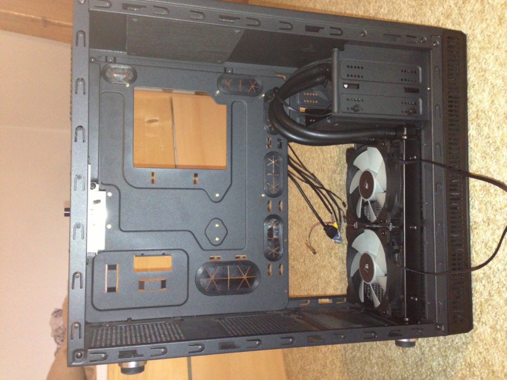

Corsair H100
Name:	ImageUploadedByTapatalk 21362049182.227163.jpg
ID:	11800Click image for larger version
Name:	ImageUploadedByTapatalk 21362049203.515067.jpg

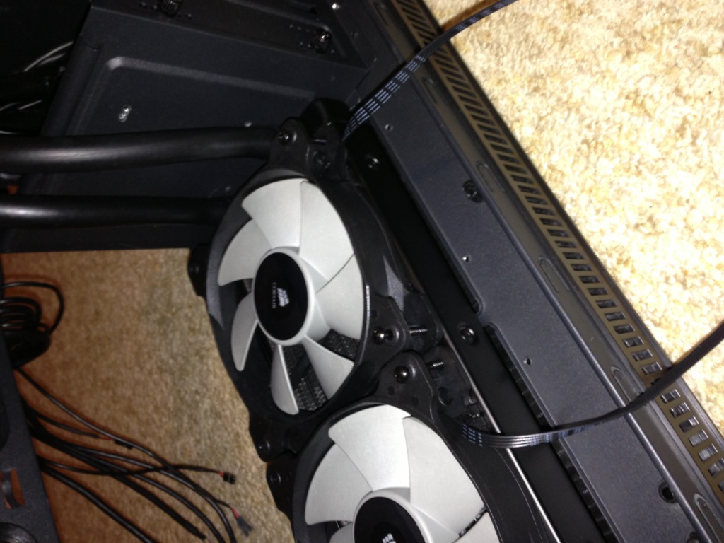

Bok ljudi, ugradio sam H100i u Define mini, i sad problem je što sjeda u milimetar, toliko da sam ga morao malo nagurati. Sad, djeluje mi užasno stabilno, no opet bi htio to još dodatno pričvrstiti. No pitanje je s čime. Hm. Ducktape mi pada na pamet da po strani probam. Ima li netko pametniju ideju?
Stipe je offline   Reply With Quote
Staro 28.02.2013., 13:14   #162
Postovi: 8,259
Imaš ti tu još dosta posla, jer zrak ti prolazi kroz sve te rupe oko radijatora i vraća se nazad u kućište. Orjentacija ventova ti je čudna, iako je moguće tako koncipirat cijelo kućište da strujanje zraka bude "obrnuto". Jer bi trebao poštivat donekle da ti je ulaz zraka jednak izlazu.
Što se tiče fiksiranja, najbolje bi bilo zašarafit, ako nemožeš jako dobra stvar je čičak traka. Ima je za kupit u obiju/pevecu.
Ovako izgleda
Imaju obje strane u crnoj ili bijeloj boji (kad sam ja kupovao nije bilo crne pa je zato takva slika), postoji i samoljepljiva verzija. Dobra stvar za spajat ravne plohe.
Opcija 2 ti je da napraviš pull kombinaciju, te da ventove staviš na njihovo mjesto di originalno jesu, samo preokrenute da pušu prema van. I na njih zašarafiš radijator. Iako nisam siguran da je ova opcija izvediva zbog pozicije ventova i radijtora
Staro 28.02.2013., 13:37   #163
Stipe
Head Of The Radio
Stipe's Avatar
Datum registracije: May 2003
Postovi: 672
E hvala na "pregledu". Ventove moram tako postavit jer ne može inače stat, tako sam okrenuo sa suprotne strane 120mm, a s tom čičak trakom da i počepim rupe i istovremeno i učvrstim?
Prvotni plan je bio "sandwich" ventilatora no ne stane tako, stane jedino ovako da ga ispuhuje direkt van na tu stranu.
I pitanje za diskove. Tri su u igri, razmišljao sam da na HDD stavim gumice sa šarafima i da ga montiram u ladicu od DVD pogona jer ih ne koristim. SSD od gore HDD od dole. A drugi SSD da samo zalijepim kod napajanja na donju plohu.
Glede diskova pitanje, da njih isto lijepim s tom čičak trakom? I kako? Tj jel uopće bitno ako ide sistemom "lokomotiva me pregazila" ili da ih uz rub lijepim.

Možeš li mi dati malo vidljiviju sliku orjentacije ovih prednjih ventilatora. Pokušavam ih okrenut ali bezuspješno.
Edited: Skužio sam orjentaciju, postavio no to na slici je H100, a H100i je izgleda malo duže za milimetar do 2. Tako da ide u prvoj kombinaciji.

Sry tada sam imao h100 a sada sam previše toga napravio na kućištu da bi ti sigurno mogao reci da ce h100i pasati. A ako nista drugo onda ti je ovo sto je Pupo napisao dobra opcija. Ali svakako neka ti h100i bude usis u kućište (ventovi od vana prema unutra).

Budem vadio i ovaj DVD box, no ako bi to radio trebao bih raditi cijeli setup ventilatora naprijed. Vidim da si ti to super napravio u Redefine 2.0 topicu. A to sada nemam alata, a i novaca tako da će za sada ić ova opcija. Naravno obratim se na pm ako budem imao pitanja. Pozz.
