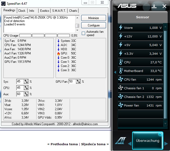

Zanima me vase misljenje o ovome,procitajte sastojke.
I ovaj video o nacinu uklanjanja :
http://www.youtube.com/watch?v=x9MJUuU58vE
Maloprije sam dobio mx 2 b arctic pa namjeravam onu staru da uklonim sto je dosla na hladnjaku zajedno sa procesorom (i5).
DO prije neki dan temperatura mi je isla do nekih 75-76c na battlefieldu , zadnjih dana mi ide na 85 , pa rekoh da nije do paste.Inace komponente su stare godinu dana, tad ga sastavih.
Ako ovo ne pali, jedina mogucnost mi je da odem do apoteke po ethanol.
Pozdrav.

Staro 24.04.2013., 16:29   #283
geronimo_2
geronimo_2's Avatar
Lokacija: Rijeka / Grobnik
Postovi: 4,566
Autor qeD Pregled postova
Pozdrav.
zadnjih dana je zatoplilo pa mozda od tuda povisena temp ?
ono gov*o koje dode na hladnjacima uvjek skidam odmah.
jel ti to temp na default freq?
neznam scime skidat. ja imam one 2 tekucine namjenjene za to.
ako se dobro sjecam bilo je govora o benzinu, alkoholu itd. i uvjek se spominjalo nesto negativno u koristenju doticnih.
Staro 24.04.2013., 17:27   #284
qeD
Datum registracije: Apr 2013
Lokacija: Munich
Postovi: 4
Nevjerujem da je radi zatopljenja, soba je vise manje uvijek na istoj temperaturi ( debeli zidovi)
Sta znaci to , temp. na def. freq?
Trenutni freq. jezgri je na 1640 mhz.
Neznam, mislim da mi je cpu lockan na nekih 3.5 ako se nevaram ( pomocu AI suite Turbo evo)
Kao sto se da zakljuciti , nisam neki veliki poznavaoc tog svega.
Kad nist na kompu neradim sem surfam temp. mi je nekih 37-41 na cpu jezgrama.
Kod bf3 ide up do 75 , cak i 79 i tu se drzi konstantno(tak je barem prije bilo)
Moze bit da je nest krivo uradjeno na pocetku, sta ja znam.
Idem bas da promjenim pastu pa se javim
ps. bas sam si stavil podatke vam na moj komp.
qeD je offline   Reply With Quote

Staro 24.04.2013., 23:04   #286
qeD
Lokacija: Munich
Postovi: 4
Ja sam prije nekih sat vremena stavio novu pastu...
Sad me zanima kojim statistikama vjerovat?
btw. probao bf3 opet na speedfanu corovi idu do 85, na ai suite mi pokazuje konstantno 75-76 .... to je malo previse jelda ?(stock hladnjak)
Staro 24.04.2013., 23:36   #287
geronimo_2
geronimo_2's Avatar
Postovi: 4,566
1. dali si siguran da je ta temp u Asus softveru od jezgri? jer ja bih rekao da je to od senzora u maticnoj.
2. postoji pravilo da se ne koristi vise programa za ocitavat temp jer moze dolazit do gresaka. meni se osobno to ne desava (everest + real temp + cpu-z + MSI AB + gpu-z).
neznam kakvi su stock hladnjaci jer nisam nikad to koristio, ali ja bi bio zabrinut sa temp preko 75C u samoj igri.
sta bi tek bilo da pokrenes prime .
mozda ti je los protok zraka u kucistu.
Staro 24.04.2013., 23:54   #288
iggi
Lokacija: qǝɹƃɐz
Postovi: 442
Osobno bi više vjerovao ai suitu, ali to nije bitno. Stock je smeće, a 2500k se fino grije.
Drugim riječima promjeni cooler.
iggi je offline   Reply With Quote
Staro 25.04.2013., 01:13   #289
MAGARAC
MAGARAC's Avatar
Postovi: 5,997
AI suit pokazuje Tcase temperaturu a Speed Fan temp jezgri. Speed Fan cesto treba porihtat, TjMax je cesto krivi, za 2500k je 105c i treba koristit zadnju verziju. Skini neki drugi program, Core temp ili Real temp pa usporedi. Core temp meni nikad nije pokazival krivi Tjmax a prema njemu ti programi citaju temp jezgri.
Staro 25.04.2013., 01:24   #290
qeD
Lokacija: Munich
Postovi: 4
Temp snizena za nekih cca 12-15c , a uzrok je glupost mene, odnosno glupost ovih debilnih stockovani hladnjaka na procesoru.*ebali ih pinovi.
Naime jedan pin nije usao skroz do kraja (par milimetara falilo) tako da hladnjak nije skroz fest stajao na procesoru sa jedne strane.
Trenutna temp na bf3 cca 71c corovi u speedfanu, 64cpu temp u suitu sto je po meni sasvim ok.
Sad me samo zanima dal da opet skidam pastu pa nanovo je stavljam, posto sam tri puta skidao hladnjak i namjestao.Jel ima to kakve veze?
