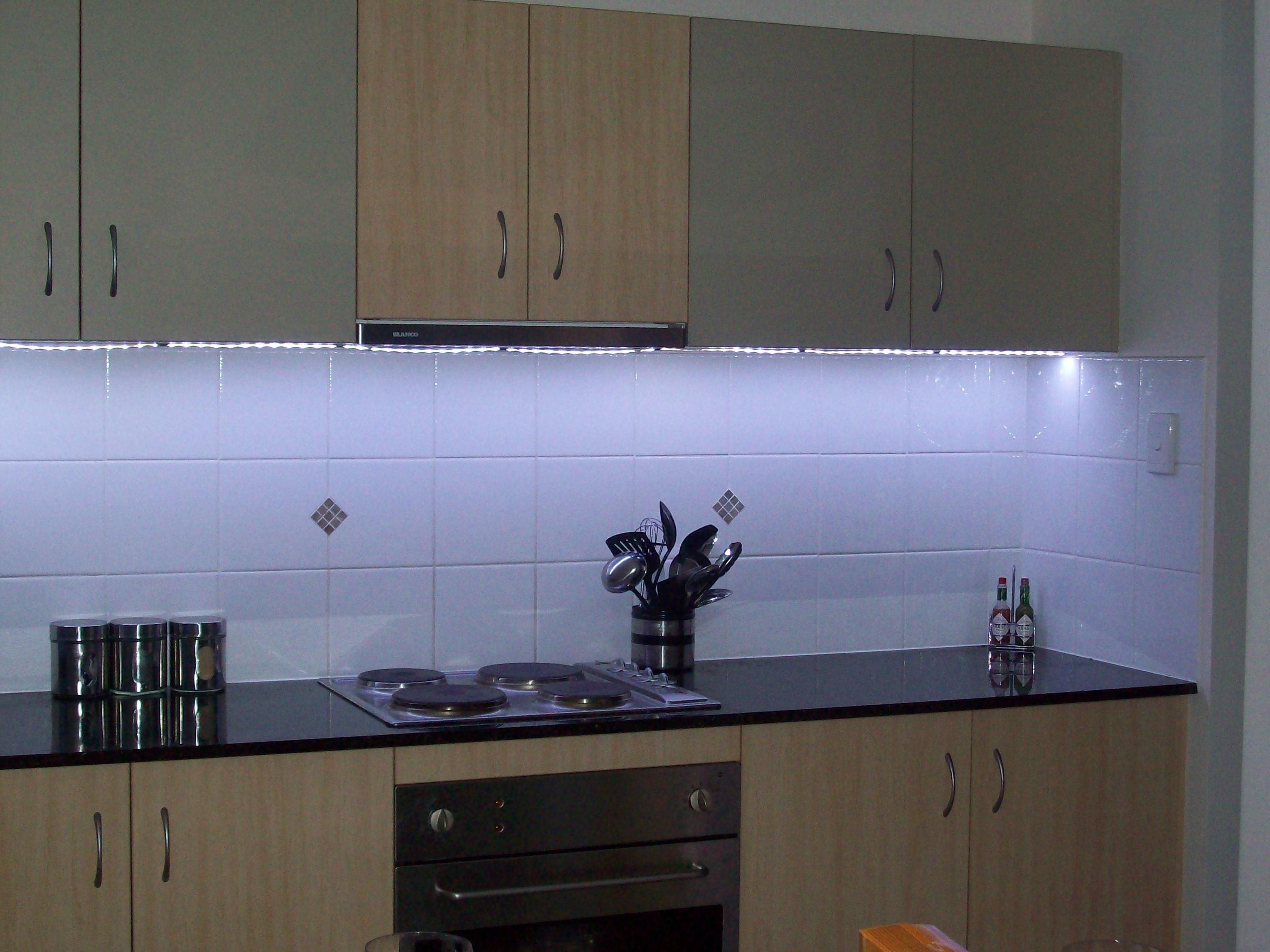

Autor Omerta Pregled postova
Malo googlam slike i slično, i ne vidim neku posebnu namjenu tih LED traka. Osobno, pada mi na pamet osvjetljivanje kućišta PC-a (iako me to ne zanima više, prošli su ti dani) ali neku drugu namjenu baš i ne vidim.
Za što vi to koristite (osim naravno za preprodaju)?
Uglavnom to ljudi koriste za npr. ambijentalnu rasvjetu ili za osvjetljenje ispod kuhinjskih ormarica.
http://www.avforums.com/forums/attac...e-img_0628.jpg
http://www.efx.net.au/files/Picture%20008_0.jpg
Gocznet je offline   Reply With Quote

Aha, da, vidiš toga se nisam sjetio. U biti, očito je onda da to ima čak i širu primjenu od one što sam ja zamišljao. Ako je netko štogod već napravio može nabaciti sliku
