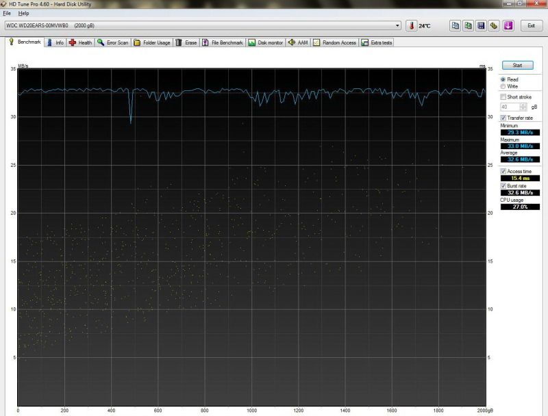

hd tune, skeniraj na bs, vidi sta kaze health pa okaci slike.

Neznam dali sam te dobro razumio ali evo instalirao sam i evo slike healtha i mb's

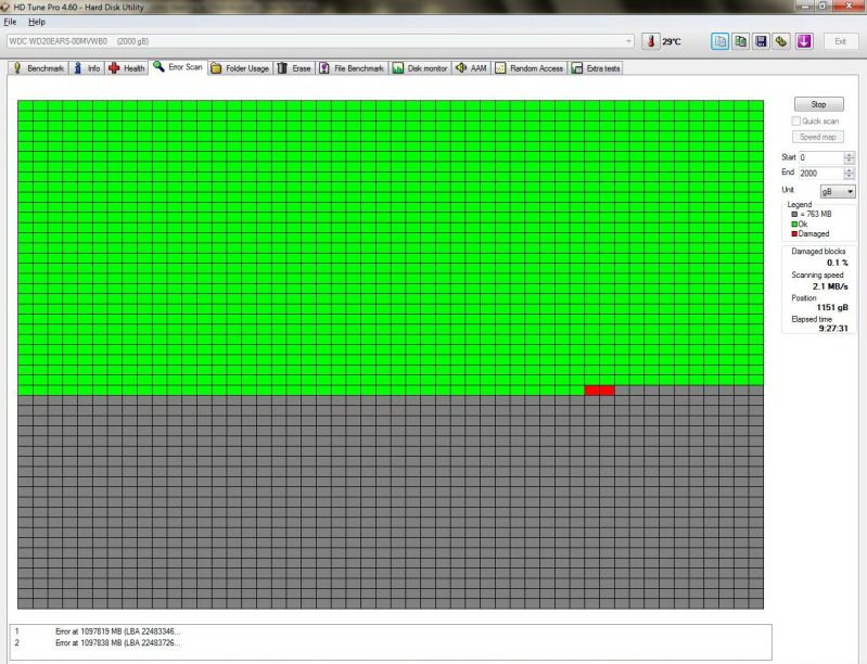

i sada odes na Error scan, stisnes Scan (ili start) i opet okacis SS . ne quick, nego lijepo i sporo .

skenira već 12 sati tek je došao do pola, disk je 1TB-a znači još 12h ufff

našao dva loša bloka i stao sa skeniranjem negdje na 50% ... jel ima šanse za popravak?

Nema tu popravka, ima bad sectore, povuci s njega sve bitne podatke dok jos mozes.
Ako se ne varam, 'zelenim' WD-ovima je garancija 24 mjeseca, pretpostavljam da onda imas garanciju, nosi ga na reklamaciju, a ako nemas, onda ga mozes baciti u recycle bin.
