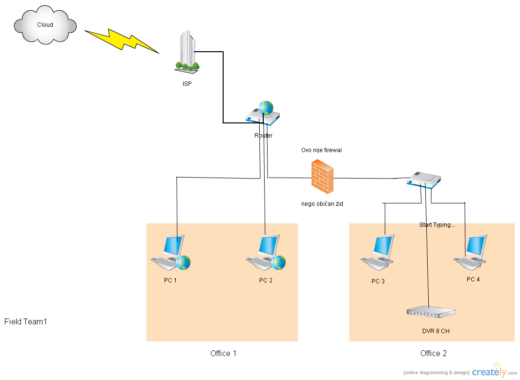

Staro 14.04.2011., 18:40   #10
begi
begi's Avatar
Datum registracije: Apr 2011
Lokacija: Usa
Postovi: 628
Ovako sam to planirao
begi je offline   Reply With Quote

Staro 14.04.2011., 20:41   #12
Postovi: 23,682
I ovo sam manje - više pretpostavio, sad su klijenti definirani. I dalje mislim da Router (u Office1) izvedeš sa ST546 + BEFSR41 a u Office2 staviš switch.
