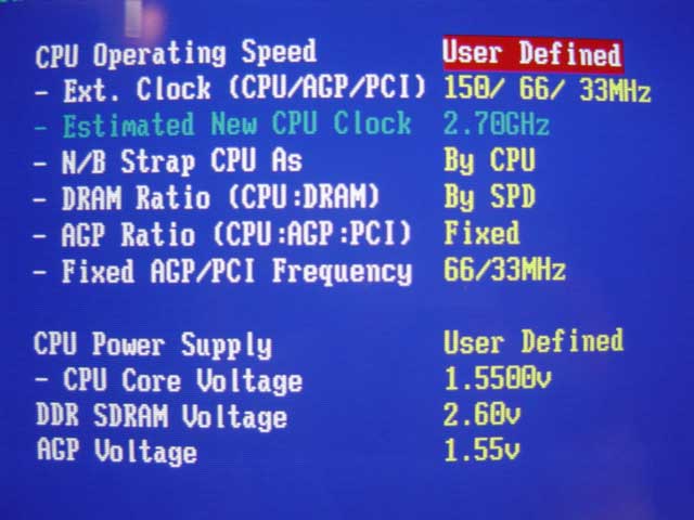

Evo kako sam to postavio u Biosu!

Mojem starom 2.4B je trebalo dosta struje.
Stavi VCore na 1.65V
VDDR na 2.8
VAGP na 1.7
Pod postavke memorije stavi 2.5-3-3-6 manualno
Nemoj niti ulaziti u windowse ako ti memtest nije stabilan.
U memtestu stisni c, pa 2, pa 5, pa 5, pa ENTER i pusti da vrti neko vrijeme
Moguče je i da mema ne želi raditi na tako niskim freqvama
stavi 2/3 ili 3/4, ovisi šta imaš ako ti je 4/5 pre malo
Nemam više lema!!!

VAGP? pa kakve veze AGP ima s tim? ne postoji onda mogučnost da sjebem karticu?

ostavi si agp na 1.6, mislim da nema potrebe dizati više...

VAGP ti služi za stabilnost pri OCu. Time nečeš spržit grafičku
VAGPom dižeš i VDDQ što je napon na chipsetu.
Probaj, nikom neće škodit
