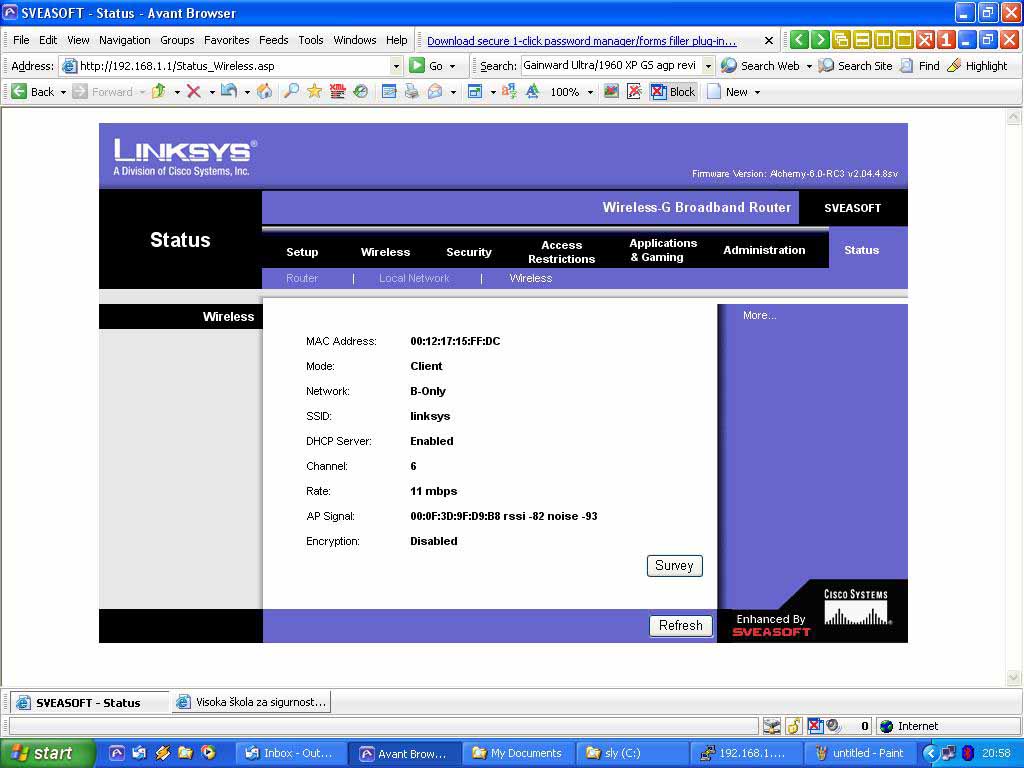

evo ti ss pa jel ovo kaj znaci?

ok prema screenshotu vidim da si se uspjesno spojio na AP (pokazuje ti RSSI i Noise)
jel mozes pingati AP? ili neko racunalo spojeno na AP
da li je na WRT54GS spojen samo tvoj komp ili vise kompjutera (Satori client mode - bridged) radi sa SAMO jednom MAC adresom tj samo jedan komp mozes imati spojen dok si client... inace ces imati ogroman packet loss...
