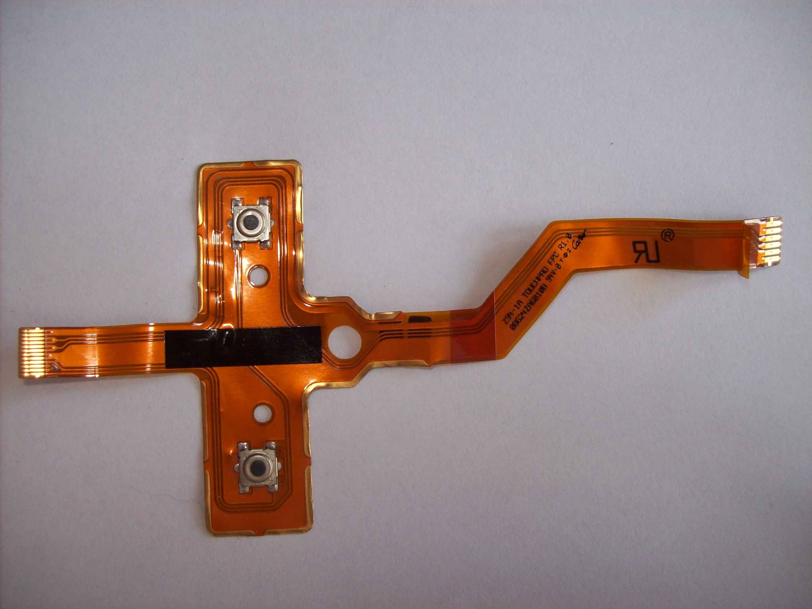

Evo danas sam napokon rastavio laptop, i ispitao touchpad sa mjernim instrumentom. Lijevi klik je riknuo, tj. u kratkom je spoju. Kao da je stalno pritisnuta lijeva tipka. E sada me zanima da li se može zamijeniti samo onaj mali gumbić, ili moram mijenjati cijeli touchpad? Naravno zanima me i gdje bih ga mogao kupiti, koja bi bila cijena otprilike, i da li mora biti baš ovaj model?

gle tipka se da zamjeniti ko i svaka druga. pitanje je sada dali ima gdje za kupiti iste... i koliko je mala dali je mini SMD ili Micro.. ( sada budem pogledao sliku )
Ako na ebay-u nadjes .. naruci.. za tijedan i pol ti dodje.. ali mislim da nije potrebno.. treba ti tipka i neki serviser mobitela da ti to prelemi i to je to
NIje ni čudo da je riknula kad si "navikao" na touchpad...
Edit:
Evo pogledal sam.... reci koja je riknula??? gornja ili donja???
Uglavnom.. probaj nać servisera... to je koja minuta posla....

Riknula je gornja gledano na slici, iako se meni čini da su oba dvije iste. Ne bi to trebalo biti problem za zalemiti, koliko je problem nabaviti u mom malom mjestu.
Bit ću prisiljen neko vrijeme biti bez laptopa, dok se ne snađem za tipku.
Hvala na savjetima i pomoći ekipa, a ako netko slučajno ima tipku iz nekoga rastavljenoga laptopa neka se javi na PM da se dogovorimo. LP

Ajde zamolil bi te.. još jednu stvar..
Ako nije preveliki problem... izmjeri veličinu tipke.....
Iz slike vidim da je 6mm*6mm ali ne vidim visinu..
gledal sem bas ima v chipoteci... ali je 4 mm visoka.( previsoka ) doje oko 3 kn....
Ako imaš doma kakav chinez fotic. ili nekaj drugo s tipkama tamo češ nać :-)
E da ... ako nađeš promjeni obje. ( ako imaš pri ruci a da nisi bacl... )
Evo.. ja otvoril jedan foić sim kaj imam... i nutra ima 12 sličnih gumbića :-) ali taj chinez mi jos radi .
Poanta.. ako nisi bacal toakvo istocno sranje.. sada dobro dodje.. jos ako znas nekoga ko je spretan s lemilicom...

Tipka je velika 5x5mm, a po visini nije više od 2-3mm. Nemam pomično mjerilo pa ne mogu točno izmjeriti. Nadam se da ću se uspijeti nekako snaći.

Imam ti ja toga po riknutim kazićima iz auta.
Ako se ne snađeš kako javi mi pa ću otići pogledati je'l koji switch tih dimenzija.
