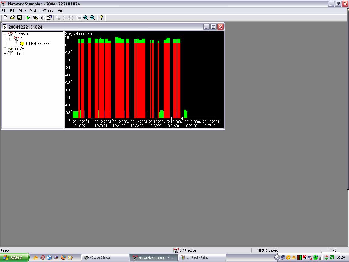

ovo mi je stumbleru!kaj to znaci?

ovo dosada nisam vidio!!!
ovo crveno ti je noise (šum), ali signal koji je tako jak još nisam vidio... (-10dBm je bolje od -80dBm) pošto govorimo o negativnim vrijednostima...
isto tako noise treba biti što manji (idealno -100dBm) i SNR (signal to noise ratio) treba biti što veći
recimo npr. signal je -65dBm i noise -100dBm to je (100-65=35dBm) znači SNR ti je 35dBm što je ODLIČNO

a zast se onda nemogu spojit na ap?imam od kartice neki indikator koi mi pokazuje signal i nemam niti jednu crticu?ne kuzim uopce

nema WEP key-a zato sto bi se u netstumbleru vidio lokot unutar onog zutog kruga pored kojeg pise MAC adresa...
mozda je ukljucen MAC filtering... ali definitivno mi nije jasno o kakvom se tu signalu radi (da li kartica krivo pokazuje ili sta)
sa kojom wlan karticom si to skenirao? koju antenu si imao spojenu?

kartica koju imam je trust speedshare turbo pro wireless PCI,fora je u tome kaj imam u stubmleru pod device dvije stvari to su ove trust speedshare turbo lan adapter
ATHEROS a drugo je ovo trust speedshare turbo lan adapter NDIS 5.1
kad mijenjam te dvije stvari onda mi se oni prikazi mijenjaju,kad je ndis 5.1 onda mi je onaj manji prikaz a kad je atheros onda je veci,antena je 2dB serijska,wep-a nema a sad za MAC filtering nisam siguran...sta taj mac filtering znaci?hvala
