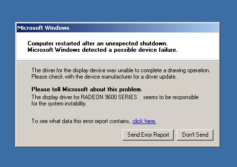

Evo, sve sam lijepo formatiro i instaliro windowse.. ali opet isto
Lijepo sam skinuo najnovije drivere za maticnu, instaliro direct x i tek onda drivere za graficku (4.12)..
I kad igram neku igru nakon manje od minute puf crni ekran i sve se zablokira, pa su nakon desetak sekundi na ekranu pojavile neke cudne vertikalne plave crte..
Kad sam uso u win, javio mi je neki error sa driverom (u attachmentu je)

jel to via ploča? stavi zadnje hyperion drivere, ako ni to ne pomaže probaj u smartgart spustit agp sa 8x na 4x... start -> run: smartgart...

E Vedrane puno ti hvala, stavio sam agp sa 8x na 4x i sve radi!!!

kao što bd kaže agp 8x je marketinški trik, isto kao i dc na socket a plaformi... razlike su toliko zanemarive da su u praksi nezamjetljive... samo nije mi jasno kako tebi ne pomažu zadnji hyperion driveri, ja sam u 1. mjesecu uzeo 9600pro i imao iste probleme kao ti, ali negdje u 5-6 mjesecu izašla je verzija hyperion drivera koja je rješila sve probleme (barem meni), i od onda sve radi kako spada bez spuštanja brzine agp-a... problem je u via-inoj implementaciji agp 3.0 standarda koji stvara probleme s samo s nekim ati karticama (posebice 9600 serijom), e sad da li je to stvar hardverske ili softverske pririode nisam siguran...
