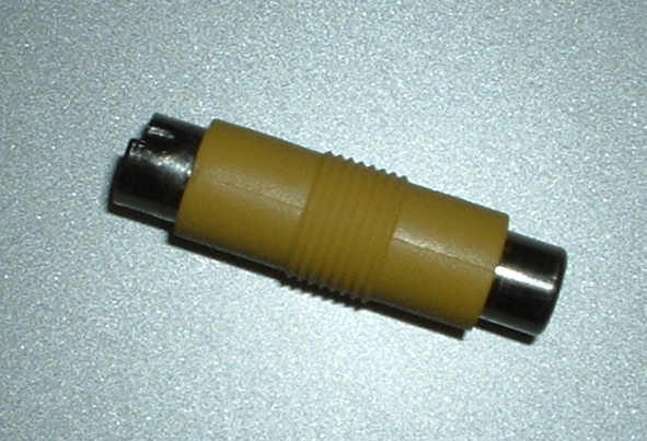

Staro 12.12.2004., 20:02   #11
tor
Administrator
tor's Avatar
Lokacija: Sesvete
Postovi: 15,963
Skori svi TV-outi kod ATI-ca idu preko onih malih adaptera. Bitan je on. Kabel između njega i TV je standardni i može se ručno napraviti (od koaksijalnog kabela za antene i pozlačenih chinceva). Bitno je koristiti te adaptere koji se dobiju uz grafu. Kod VIVO kartica se nalazi ona hobotnica s 4 kabliča koji izlaze van iz grafe a kod običnih imate samo onaj mali (žuti obično) adapter na koji se nabija chinc...
Staro 12.12.2004., 20:07   #12
tor
Administrator
tor's Avatar
Lokacija: Sesvete
Postovi: 15,963
Ovakav...
Staro 15.12.2004., 07:48   #13
Jablan
Jablan's Avatar
Datum registracije: Jul 2004
Postovi: 756
HVALA ti na pomoći Tor, sve je ipak bilo u onom malom S-VHS adapteru što se dobije uz grafičku sada sve šljaka:clap: :burn:
