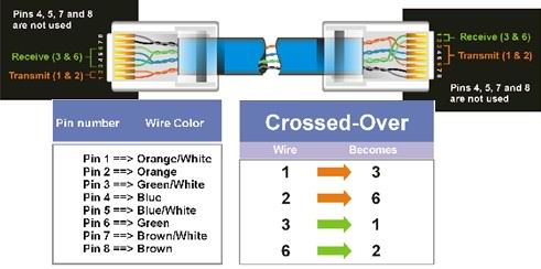

@ćiber - napisao si da je patch kabel, to je uz crossover drugi tip, znači taj funkcionira samo ako ga ukopčaš u hub ili switch.

kabl da ga spojiš u dva kompa direktno mora biti različitog redosljeda žica po bojama sa svake strane, ako je isti na jednom i drugom kraju onda ide u swith ili hub. Dakle ak je isti imaš krivi komad drota ... pa cvakni ga kupi konektor i prekrimpaj ga ... kaj misliš da u dučanu ja kupim gotov zakrimpani kabl od 75m

svaki ce ti servis imat klijesta a cijena jedne uticnice ti je ispod 2kn
neke ti oba kraja cvikne i onda napravi crossover
sa lemljenjem moglo bi bit problema
u slucaju da nabvis klijesta:
