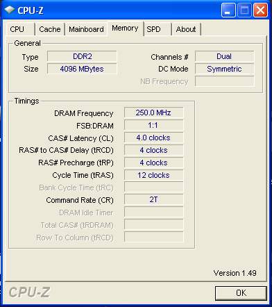

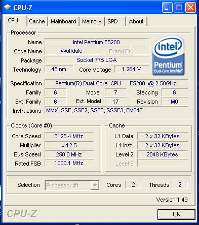

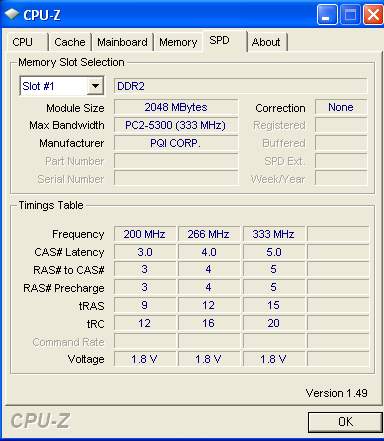

evo ovako malo sam se poigrao sa svime i stavio 245 na 12.5 i sad je 3125mhz i stavio stress test u orthosu na prioritet 9 i to sve na proc radi ko beba vishe od 10 sati.u cpu-z u iddle-u pise voltaza 1.264 a u biosu sam stavio 1.30625 tako neshto.
eh sad imam problem jedan
stavio sam memorija test ono sto opterećuje memu i tamo puca nakon 4-5 minuta, a piše ovako:
FATAL ERROR: Rounding was 0.484375, expected less than 0.4
Hardware failure detected, consult stress.txt file.
Torture Test ran 4 minutes 32 seconds - 1 errors, 0 warnings.
Execution halted.
sta da radim sa time kako da se rijeshim ochu 24/7,shta da memoriji dam soka kako kazete za voltazu ili da smanjim neshto ili shta izluđuje me.
postavke u biosu su :
robust gra. booster : auto
cpu host clock : enable
pci expres freq.: auto
c.i.a. 2 disable
Execution halted.
c.i.a. 2 disable
system mem. multi je na 2.00
bios koji imam je f 7 za gigabyte P35 ds3l
molio bih vas za pomoć bilo shta.
puno hvala unaprijed
edit: probao sam mu stvait na +0.1v na memu i opet isti problem tako da nije u sokicu:P
Pogledaj ovaj link i poigraj se s sekundarnim postavkama meme posto vec imash gigabyte plocu i 4 gige rama.
Uz to, ako je mem multi na 2.00 - to znaci da ti mema radi na 490mhz samo.
Pippincro je offline   Reply With Quote

hmmmmmm hvala ti puno na trudu ali meni to nije ash pomoglo,jer neznam shta treba da se chini po biosu da se rijesis problema,samo me to zanima.ako bi mi htio njubarski to objasnit zato sto sam njubara za to.:P
uglavnom digni multi za memu na 3.0
nakon toga stavi latencije 5-5-5-15
i daj 2.0 volti
U slucaju da nemas mogucnost mjenjanja jedne od tih opcija i/ili bude i dalje nestabilno onda cim udjes u bios pritisni:
ctrl + f1 i dobijes skriveni menu za mjenjanje drugih postavki meme, pa tamo uneses vrijednosti koje vidis na onom linku koji sam dao (prvi post, pri dnu - za pocetak uzmi najvece vrijednosti).
I daj procitaj onaj link sporo i s razumijevanjem, engleski vjerujem razumijes. Malo je neodgovorno traziti sve na gotovo pored tog linka i ogromnog sticky-a na ovom forumu koji objasnjava overclock

evo ovako rijeshio stvar stavio 310fsb mnozitelj 10x i voltazu od 1.318625 u biosu ali mi maticna dosta v dropa pa je u cpu-z u loadu 1.26v a u idleu je 1.28.
tempe nisu bile iznad za coorove cijelu noch 65 u ct-u (tj.max je na 100 naravno)
a u everestu samo za cpu ne za coorove najvishe 57
nizu voltazu mu nemogu dat u biosu jer puca ko leptiric kad bobije metak od zracnice
sad sam ga od 11 navecer do sad mucio u primeu sa small i large ffts i nijedanput puklo.
ako treba nekome kakva informacija nek mi ostavi pm
pozdrav svima
