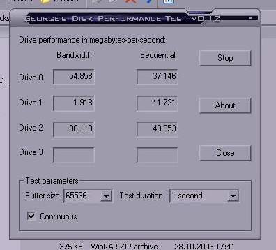

evo az ve spik slusam muziku i svakih desetak sekundi stane i pocne svirat nakon par sekundi.
poslusao sam vas savjet sta se tice struje pa sam poizstekao sve
sa napajanja 7x 80mm kulera i mreznu.
evo sad jos i tuli ko pas.

evo o cemu se radi.
drajv 2
