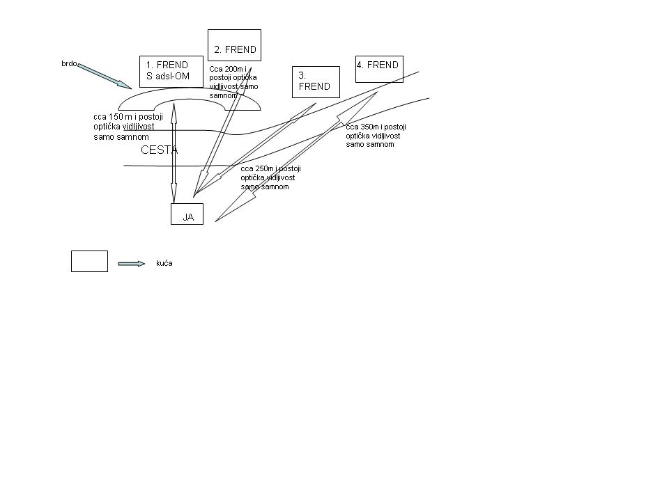

Molim vas pomozite mi oko spajanja wirelessa po ovoj shemi.
Znam da bi bilo najlakše kad bi ADSL bio kod mene, ali pošto je več kod njega na koji način sva petorica možemo share-at net?

Za savjete oko HW-a sacekaj nekog drugog, ali jedino sto ti ja mogu reci je to da ovi vrendovi 2. 3. i 4. nece imati ADSL dok tvoj komp nije u pogonu.
Ja imam slican slucaj kod sebe. Naime, ja imam wireless internet konekciju kod sebe koju sherujem burazu (u istoj sobi u kojoj je i moj komp), te sa rodjakom koji zivi dva prata ispod mene, i jednim komsijom koji zivi u ptizemlju. Jedina razlika je u tome sto kod tebe to treba da bude bez kabla, sto kod mene nije slucaj.

po ovoj slici i po objasnjemima s nje najbolje bi bilo kod tebe stavi AP na kojeg ce se svi ostali spajat bezicno dok se ti na njega spojas kabelom,kod frenda gdje je ADSL stavi se router i eto ga,sad je samo pitanje koliko bi mogli izdvojit za hardware,antene i kablazu.

Meni se isto cini da je to najbolja solucija.
Stavi AP kod sebe,ti se spoji na njega kablom a svi ostali nek se spoje bezicno,ukljucujuci frenda sa ADSL-om. On ce morat shareat svoju konekciju jer se spaja na tebe preko wireless kartice.

pa ovaj kod kojeg je router i ADSL bi se isto mogao kablom prikopčat na router, zar ne?

Pa ako si ti AP ,ovaj tip sa aDSL-om se mora povezat na tebe. Ako ima router,onda se mora linkat na tebe nekako. Jer ruoter isto radi kao AP. Jedino ako ukljucis WDS pa tako povezes njegov router i tvoj ap.Ali sa WDS-om nisam imao bas neka lijepa iskustva.
S druge strane ako nemate toliko opreme,onda se frend s adslom (ako ima modem) spoji na tebe wifi karticom kao klijent i share-a svoju konekciju svima vama. Jedina mana je sto covjek mora imati komp upapljen 24H na dan.
Ili nabaviti router i ap(PC). Ruoter povezati na AP(PC) koji radi klijent modu i s tim ap-om se povezati na TVOJ AP

Ja bi kod sebe stavio D-linkov AP (DWL-2100AP) a kod ovog frenda gdje je ADSL bi stavio neki router koji ima kontrolu bandwidtha, samo je problem što ne znam koji to ima. Ako itko zna molim da mi kaže!
