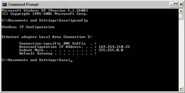

Autor atha Pregled postova
Jeli ti to sigurno adresa routera?
Start -- Run -- cmd -- ipconfig -- default gateway
Tu mozes provjeriti koja je.
A da se nece spojiti ako je to ispravna adresa, nisam dozivio. Sve ostalo normalno radi?
E tu i je problem za default gateway meni ne pise nista, pogledaj na sliku

Staro 13.12.2006., 16:25   #4
Postovi: 23,656
Na računalu sa kojeg konfiguriraš modem/router stavi fiksni IP od mrežne tog kompjutera 192.168.1.2, subnet koji ti sam izbaci (255.255.255.0 ako se ne varam), gateway 192.168.1.1. Već je bio takav slučaj.

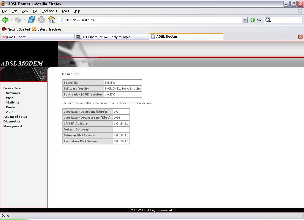

Pristupio sam sučelju rutera
Evo da se zahvalim Nikky-u, sada mogu pristupi ruter (Stavio sam attachment) ne zato da se hvalim vec da ako poslje nidjem na koji problem, da mi netko moze reci da li su mi bar inicijalne postavke dobre.
Dalje cu sljediti toturial sa adrese http://www.forum.hr/showthread.php?t=175979
Neka mi Bog pomogne : hitthewa
Hvala svima na pomoći

Staro 13.12.2006., 20:56   #6
Postovi: 23,656
Ili ovdje kod nas, post 2. i 3. : hello2 :

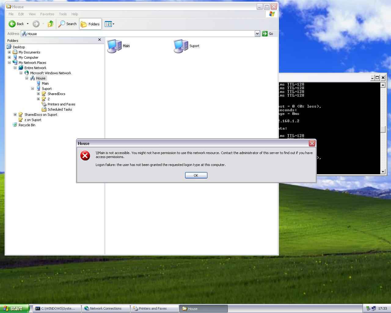

Molim pomoc
Imam Kasda modem koji je u bridge modu na adresi 192.168.1.1
Imam kompjuter na adresi 192.168.1.2, sa imenom MAIN koji u sklopu workgrupa HOUSE. (ovo je inace kopjuter koji koristim)
Te ima jos jedan kompjuter koji je na adresi 192.168.1.3, sa imenom SUPORT koji u sklopu workgrupa HOUSE.
Na MAIN imam ZoneAlarm firewal, na SUPORT nemam nikakav fierwall (cak ni windows firewall), na oba je WIN XP SP1.
Pokusao sam pingati sa svakoga kompjutera onaj drugi i Kasdu i to radi ber problema, znaci sva 3 se uredaja vide.
Na oba sam kompjutera sherao disk D i sada dolazim do problema.
MAIN moze da pristupi SUPORTU i da cita i pise, brise po njegovom disku bez problema.
Ali kada sa SUPORT zelim pristupi mainu ne mogu, dobijem gresku (posalo sam kao sliku).
Da li mi tko moze pomoci na ovome problemu, ja mislim da se negdje na MAIN ili na Kasdi nesto jos mora podesiti tako da bi mogao pristupi sa SUPORT na MAIN, ali mije opet cudno kako ping radi a ovo nece da radi.
P.S. ovo sam otkrio jer sam na MAIN sherao printer i tio sam vidjti da li mogu sada sa SUPORT isprintati na priteru koji je spojen na MAIN preko USB-a.
Hvala svima na pomoci

Staro 14.12.2006., 21:11   #11
Postovi: 34,102
Pogledaj da li si na MAIN dao dozvolu drugim kompovima da pristupaju shareanim folderima/diskovima

Autor coconut Pregled postova
Jesam (pogledaj attachment).
Da li treba podesiti jos sta osim ovoga ?

Staro 14.12.2006., 23:10   #13
Postovi: 23,656
Sviđa mi se kako si detaljno opisao situaciju, kad bi svi što traže pomoć napravili kao ti. Rješenje, na MAIN računalu u ZA - Firewall postavi da je IP Range 192.168.1.2 - 192.168.1.3 u Trusted zoni. Inaće, isto pitanje i isti slućaj pitan prije par dana.

Autor misko-00 Pregled postova
U načelu ne.
Probaj mapirati taj V share s Maina na Supportu i pri tome obavezno ubaci usera kojeg imaš na Mainu.
Ono, desni klik na moj computer na Supportu, map network drive, odaberi slovo, ukucaj \\main\V , klikni na connect using a different user name, ukucaj main\Administrator (ili kako ti se već zove user), ukucaj pass i klikni na Finish.
Ako je sve u redu trebao bi ti otvoriti šer V na mainu.
Evo sad pregledavao forum i pogledah priloženu sliku. Istina, to ti je bila situacija prije nego si išao podesiti ruter mode (a u uputstvima opisuje i ovo) treba u postavkama modema/routera promjeniti Primary i Secondary DNS server u T-Com: 195.29.150.3 i 195.29.150.4 ili Iskon: 213.191.128.8 i 213.191.128.9 ovisno koji je tvoj ISP.
Šta se tiće pristupa shareanim folderima/diskovima, katkad onaj pred - definirani Shared documents zna praviti probleme. Kreiraj novi folder, kroz properties - e dozvoli share s tim da ne koristiš onaj wizzard nego samo simple share, definiraj ime pod kojim se taj folder vidi na mreži i ako treba uključi write kvačicu.

Prebacio sam KASDU da mi radi kao ruter i sada mogu sa 2 kompjutera uspjesno surfati.
Sto se tice moga problema sa sheranim folderima. E to je zanimljiva prica, sada sam i ha shvatio zasto pametni ljudi kazu da je microsoft s****.
Izgubio sam 2 sata da mi to proradi i nisam nista uspio, nasao sam na microsoft-ovoj strnici kao rijesenje za taj problem na http://support.microsoft.com/kb/913628
i naravno ja sam to napravio i opet mi ne radi tipicno za microsoft, onda sam dalje trazio, i otkrio na http://www.annoyances.org/exec/forum/winxp/t1047838434 ali tu se spominje "Add yer protocols. NetBios and TCP/IP if they aren't there." a ne kuzim sta hoce time reci , probati cu istalirati na oba kompjutera sve moguce protokoe pa cu vidjeti, da li se mi onda raditi.
Ali mislim da mi je najbolje da nabavim jos jedan kompjuter i od njega napravim http://en.wikipedia.org/wiki/Network-attached_storage
Puno hvala svima na pomoci
misko-00 je offline   Reply With Quote

Staro 18.12.2006., 23:50   #20
misko-00
Datum registracije: Dec 2006
Lokacija: ddddd
Postovi: 46
Autor mirkoB Pregled postova
U načelu ne.
Probao ni ovo ne radi, to je jednostavno bug u microsofta http://support.microsoft.com/kb/913628 koji se ne moze kod mene ispraviti niti kada ucinim kako mi oni kazu.
