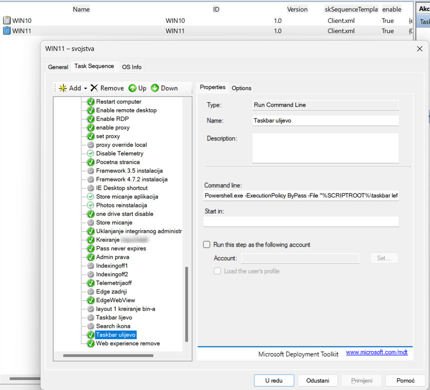

U deploymentu nekad neke stvari neće samo tako, pa mora taj bypass štoš
Mislim, kad bi otvorio powershell kao administrator i pokrenuo mislim da bi dalo, ali kad pozoveš iz vedra neba zna zezati.
Niz radnji na zaraženim računalima ili niz radnji kako zaraziti računala nisam skužio ništ?
To ovak nekak izgleda, eksperimentira se : https://i.postimg.cc/c4VfVgXC/deployment.jpg
Čak na Win11 u nekom trenutku su izdali verziju koja ne podržava wmic, pa se trebalo i to osposobiti u koracima, tu se isto toga dosta dalo, ali...kako vrijeme prolazi uviđam sve više da je powershell kralj. Dism još radi.
Jednom kad se uštima postaje fino nauljena mašina i možeš štancati "gotove" strojeve kao na traci, jedino u domenu ih dodaš kasnije. Vidio sam da se može i to, ali trenutno mi prekomplicirano i nisam pokušavao. Mislim kak on može znati koje je prvo slijedeće ime slobodno i slično, gdje da ga smjesti poslije? To se odrađuje ručno. Da je još i pxe išlo bi megabrzo na velikoj skali, naravno uz zagušenje mreže , stoga brzi usb i adio.

Netje kao administrator. Danas sam winhance bio instalirao na desetki na administratorskom računu i onda pokrenuo tu njegovu default debloat skriptu ali nije htjelo. Pa sam pokrenuo elevated power shell prompt ali nije htjelo niti tako. Ako c/p skriptu u prompt, onda naravno odradi.
Nisam koristio taj mdt, izgleda zanimljivo.

Autor mkey Pregled postova
Ukratko deployment je :
1. složiš popis programa kaj firma koristi, importiraš, silent install svi (opcionalno sam dodao da se može maknuti kvačica da se neki program ne instalira)
2. složiš opcionalno popis modela računala (imam ih cca 25), ubaciš drivere za svaki model, imaš skriptu koja pozove preko "computersystem get model" sam model, i onda instalira samo drivere od tog modela. Ovo je opcionalno, ali onda nema drivera pa opet ručni rad poslije.
3. ova zadnja slika, "posebnosti i fino uštimavanje", to je opcionalno, može se i ne mora se, ja sam si dao truda i hrpu stvari nauljio da ne moram klikati kasnije
4. mogu se importirati i update-ovi u image (ovo izbjegavam doduše, nek sccm spušta kak on misli da je najbolje, ali isto sam eksperimentirao)
https://learn.microsoft.com/en-us/pr...oyment-toolkit
Možeš imati .iso image koji deployaš na određene modele(prosječna veličina sa programima, os-om, driverima cca 15gb), možeš imati .iso koji ima tih 25 modela u sebi sa driverima, imam jedan takav stick i velik je cca 80gb. Nije praktično, ali, upiknem u bilo koji stroj i on zna sve dalje, a ja mogu na pivo.
Ali veliki ALI, taj program će uskoro, možda biti obsolete, mislim da se radi na alternativi, a fakat mi se neda istraživati.
Ovo se koristi samo ako imaš stotine i stotine računala u održavanju i isporukama pa da se ne za*ebavaš. Ne vidim drugu svrhu kod manjih sustava, ali kako to biva, prokleta bila ova branša gdje se stalno neki k mora učiti valjda do kraja života.
Za kraj, kad se stavi stick i klikne start, zavisno o brzini računala, ali kroz 25min sve je gotovo i što je najbolje, automatizirano. Ak radiš na skladištu još, nekoliko stickova paralelno i dok vadiš iz kutija taman neki se rade i završe...par ljudi možda tako mogu i do 100 dnevno odraditi...).
