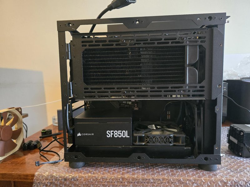

Već 15ak godina imam samo sfx , i oduvijek mi je Sliger Cerberus bio u oku, mada je bilo suzno zbog cijene, plus shipping, carina, pdv, kur**-palac i možeš kupiti auto za te pare nakraju. Sub 20 litara a stane sve što ti može pasti na pamet. Iako, u praksi, samo u teoriji .
I, prije par mjeseci naiđem na jedno kućište u njemačkoj. Rekoh to je to. I sad skupljam adekvatan hardver da to složim i još jednom platim 30% više nego što je normalno samo jer je sfx u pitanju . Živote robijo

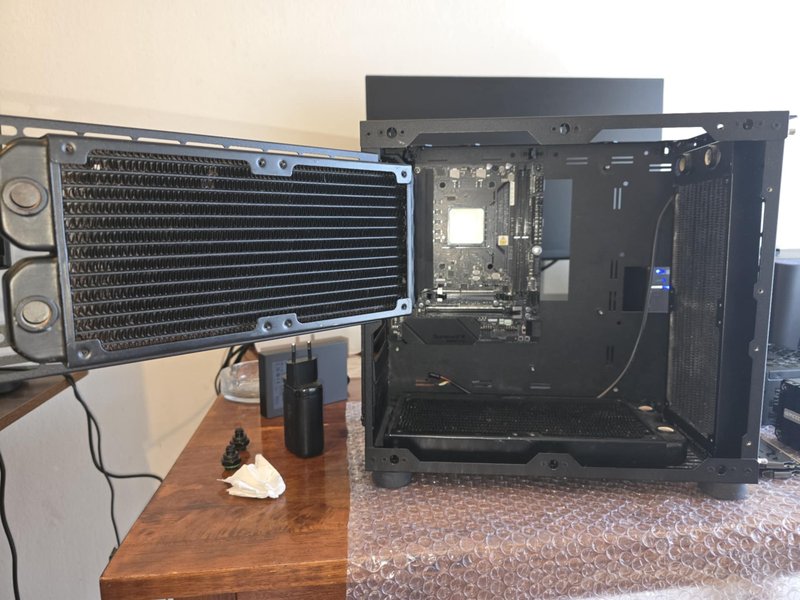

Kao prvo mbo je Dtx, ne stane u vecinu itx kanti, a kao drugo moraju negdje stati 3 x 240radijatora i 5 ventilatora, rez sa pumpom, te grafulja
Prvi problem, ne stane graficka, kad sam blok stavio, viri 3mm kad je ubodena u mbo .
Previsok je ovaj dio gdje su ulaz/izlaz vode, i imamo problemčić

Ma stane sve ali na guzove. Nisam našao nigdje da je itko pokušavao, ali kad je stiglo kućište, lagano ja to sve ušarafio i vidim ide ALI sa normalnim i tanjim ventilatorima. A onda sam napamet naručio blok za vga i viri van mamicu mu.
A sad moram napraviti novi mount za vga, već sam isprintao 10 različitih backplateova za kućište, ali pošto nisam vičan 3d modeliranju, radi se . Prvo sam htio zbrusiti blok , ali dirnuo bih u ovaj dio gdje sjeda fitting, tako da je to otpalo. Onda sam prešao na kemijanje sa izmještanjem napajanja i svim mogućim dizajnima samo da sve stane . Nije lako
Pump/res combo imam a imam i posebno rezervoar i pumpu, def idem na lakše rješenje jer je i ovako sve otišlo u komplikaciju do besvjesti . A za cpu sam našao bitspower monoblok , nevjerovatno. na tu malu količinu ploča, da sam uspio iskopati i monoblok kojih su valjda napravili 100 komada . bomba

Update : Stanu radijatori
Ali ne stane vga s obzirom da viri van ako je u svom slotu,

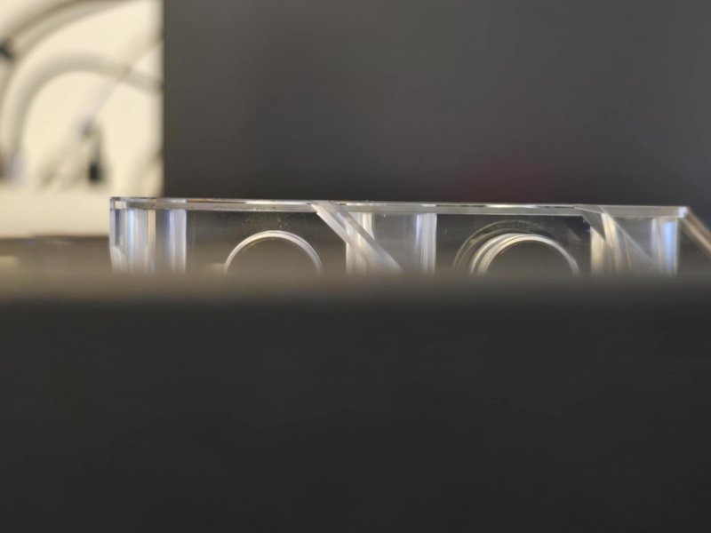

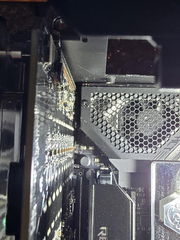

Plan je bio ovaj dok nisam stavio i mbo, nesretni SO-DIMM2 adapter mi smeta da stavim grafu vertikalno između ploče i radijatora . Projekat je stao
Moram napraviti novi dio za hladnjak za grafu tako da ne strši toliko nego da stane unutar kućišta. Malo komplicirano ali izvodivo, pronaći komad plexija, nacrtati dio i onda na cnc. Ali ok, nemoram se zaj** sa riserom itd.
Zatim, još jedna zanimljivost; backplate od grafe smeta kartici da sjedne kako treba na svoje mjesto. Zapinje od hladnjak na matičnoj . Bez njega sjeda kako treba ali prostora je premalo za 3mm debel backplate
