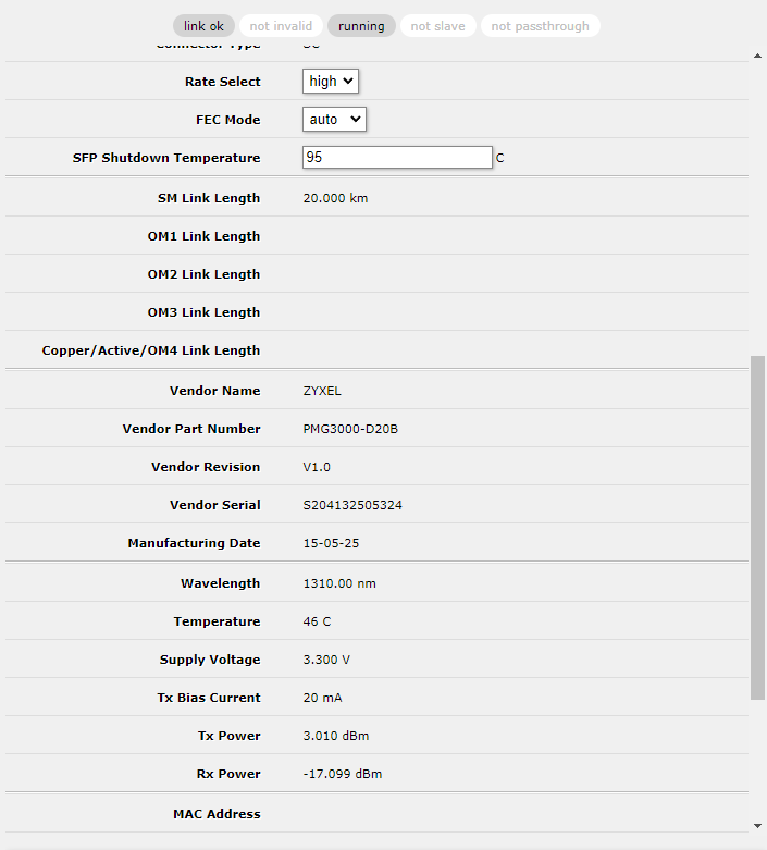

Eto mogu se i ja priključiti malobrojnima kojima je uspjelo na RouterOSu... Meni se čini kompletno slučajno jer držao sam otvoren ping na 10.10.1.1 -t i u jednom trenu je prošao (dok je nit bila spojena i sve, već sam tražio na ebayu natrag drugi ali rekoh idem probati još jednom, ne košta me ništa osim pola sata vremena) i bome, proradio. Ako nekom treba mogu baciti cijelu konfu od mikrotika ali je ustvari identično ovom postu na Mikrotik forum što si ti linkao.
Anyway, još jedna misterija - jel ovo normalno (slika u attachu)? Ne čini mi se normalno.

Autor mrGood238 Pregled postova
To je normalno, -16.8dBm je super snaga

Eto, stigao jučer drugi SFP, ubacio, prebacio nit, napiknuo se nekako na ssh, promijenio postavke, rebootao SFP i - radi. Manje od 5 minuta posla. E sad, do kad će raditi, ćemo vidjeti...
U međuvremenu sam i telefon nabavio (Grandstream GXP1628) tako da, setup je potpun. Taj telefon je bio posebna priča za podesiti, tek sa zadnjim FW i upisivanjem podataka preko Web UI sam uspio osposobiti SIP account.
