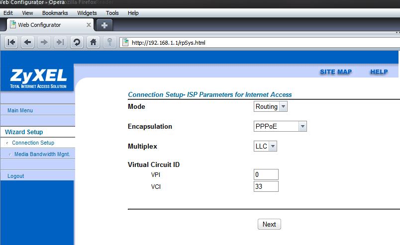

To sam postavio, iako ne znam jel to sve točno, na kraju stisnem finish i ništa se ne događa..
ID:	10246   Click image for larger version
ID:	10247   Click image for larger version

Po slikama si na dobrom putu i ništa posebno se i netreba desit kad stisneš Finish.
Nađi na netu full manual od ZyXEL - a (trebat će ti) i vidi kako ćeš definirat WAN Backup funkciju uz pomoć koje ćeš promet preusmjerit na cab. modem.
