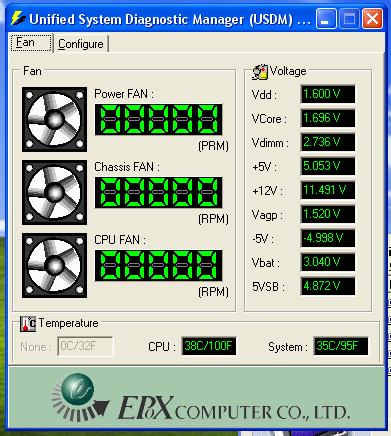

11.5V na vodu od 12V
Slika govori kao tisuću riječi.
Pogledajte napon koji bi trebao iznositi 12V a iznosi 11.5V
Napajanje je Chieftec Enhance 360W.
šta da radim :confused:

kupi ili posudi multimetar i izmjeri u molwxu napon

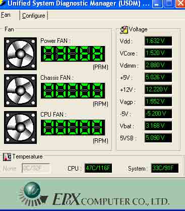

evo ti mojih voltaza napajanje task 300w
koju konfu imas ?

multimetar u ruke i vidi. iako ti tih 11.5V nebi trebalo pretjerano smetat. ako ti baš smeta možeš modat ga(vidi net) ili ga nekako na reklamaciju dat...
koju konfu imas ?
hehe meni daje 13.25V na +12V railu...ko degen 400W

Evo ovako s METEX-ovim mjernim instrumentom sam izmjerio 13.9V na vodovima za 12V
Jeli to u redu ??
Njusskallo je offline   Reply With Quote
Staro 02.09.2004., 01:55   #10
mann
mann's Avatar
Datum registracije: May 2004
Postovi: 2,217
Jeli to u redu ??
Cek cek sta si izmjerio 2V vise ???

Probaj ako možeš izmjerit onaj dodatni 12V rail za matičnu, neka napajanja imaju odvojeno. Mjeri idle i full...

Ah čuj Renesis .. a kako bi ti to izveo ?
14V na molex-u ... hmm zasad nemam problema ... komp mi je dignut do jaja i ne restartira se tako da ću to ostaviti !
A zašto kad hoču ugasit komp ... on napiše windows is shuting down i zablokira ???

I ja imam tog Chiefteca. Stvar je u tome da svaka ploca pokazuje netocne napone. Ja sam svoje mislio reklamirati ali sam skuzio da je napajanje u biti ispravno. Jedino me nervira buka iz njega. Što se instrumenta tice elektroničar sam i mogu reci da rijetko koji digitalni multimetar pokazuje tocne napone. Obicno oni jeftiniji imaju odstupanja do 5% ! Znaci jedini nacin da se stvarno dozna napon je prikljucivanje na profesionalne instrumente kakve korisiti naprimjer Inem Končar.

Ma ja imam kvalitetan instrument i idle u molexu je 14V ... da ne povjeruješ.
Ali nije važan napon već struja !!!

Jedna stvar su naponi na molexu a drugo oni na ploci. Zapravo oni nemaju veze jedni sa drugim. Stvar je u tome da tih recimo 14v sa pocetka prođe kroz masu stabilizatora, filtera, elektrolita (kondezator se koristi za izmjenični (npr. Blok kondenzator) dok je elektrolit za istosmjerni napon). Svaki taj element a pogotovo elektrolitski kondenzatori koji svojim kapacitetom dizu napon (ponašaju se kao baterije) mijenja napon dok se on napokon ne ispegla i dovode do komponente na ploci ( određene ploče imaju višefazno stabiliziranje). E sada caka je gdje proizvođač ploče ugradi Winbondov senzor taj napon ce bios pokazivati. Ovo šetanje napona je sasvim normalno jer Abitove ploče su tako dizajnirane da recimo mijenja napon na procu u malim koracima i tako ga hladi. Naprimjer ako proc u windowsima ne zahtjeva u mom slucaju 1.725v ploca malo spusti napon i proc se ne opterecuje a ako se pokrene Prime ploca da maksimalni raspolozivi napon koji je određen u biosu. Ovdje ne govorim O Cool and quiet tehnologiji nego o normalnim stavrima koje neke ploce odavno koriste i nisu nikakvo cudo. Što se instrumenta tice rijetko koji model ima specifikacije naznacene u manualu . I oni najbolji pokazuju krive vrijednosti kada im se istroši baterija ili kablovi nisu ispravni. Kablovi se ispitivaju tako da se instrument stavi da pokazuje otpor u ohmima, krajevi kablova spoje i instrument treba pokazivati ispod 1 ohma.

Naponi u Molexu i ATX u su isti eventualno mogu malo varirati. Jer 12V koje PSU šalje u Molex napaja diskove a 12V u ATXu recimo ventove tak da to mora biti isto.
To dokazuje moja DFI koja mjeri iste napone kao i multimetar.

Isti su u molexu i za to imaš pravo ali nema svaka ploca winbonda koji mjeri direktno iza molexa. U poziciji Winbondovog cipa koji detektira napone je caka. Za Dfi znam da mjeri po principu koji si opisao. Jedino ostoje još to da kvalitetna napajnja obicno imaju par nezavisnih 12v railova i to da napajanje dobiva povratne signale sa ploce (power ok, power on i sl.) Ovo nemaju jeftina napajnja i po toj informaciji davaju samo onoliko napona i struje koliko je poterbno dok Codegen, MS,Ewerpower uvijek davaju full napone. Tako sam ja sa Codegen 300w imao ravno 12.03/ 5.2/3.34 dok sada imam 11.5 i sve radi puno stabilnije.
