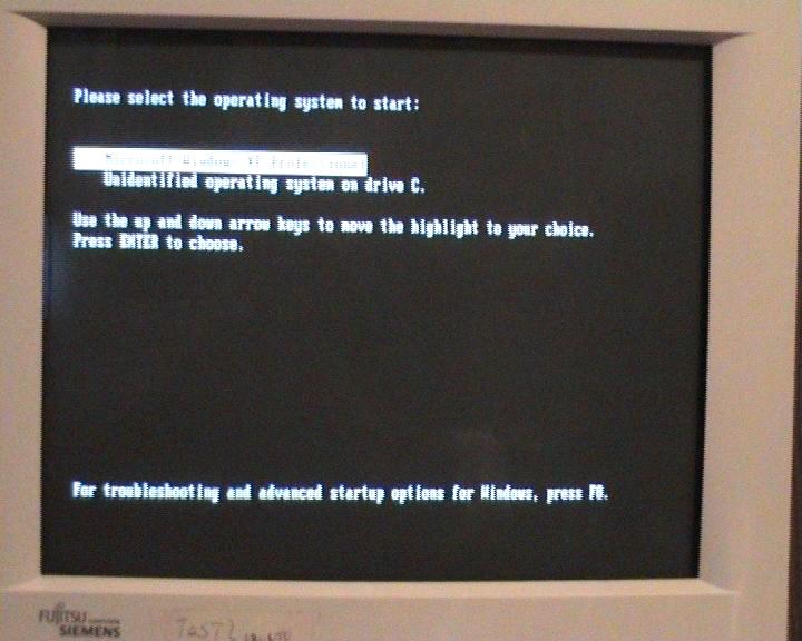

Imam kompjuter na kojem sam ima instaliran dual boot Ubuntu(linux) i WinXp, posto ga ja necu vise koristiti, odlucio sam nanovo instalirati WinXp.
Uz pomoc GParted-a ja sam izbrisao sve sa HDD i razdjelio u dvije FAT 32 particije i instalirao WinXp na prvu particiju...
Sada kada mi se kompjuter upali ima izbornik kao na prilozenoj slici...i moram izabrati prvu stavku i onda se WinXp normalno digne, ako izaberem drugu onda mi javi da to ne postoji sto i sam znam da ga nema, samo zasto ga onda stavi da ga ima ???
Prvo sam mislio da je to ostatak GRUB izbornika od stare instalacije ali kada sam malo bolje pogledao onda sam vidio da je ovo win boot ozbornik...
Nije da mi ovaj izbornik narusava funkcionalnost, ali bih ga jednostavno volio maknuti.
Da li tko zna kako bi ga mogao maknuti i zasto li se uopce i pojavio ???
Samo prva particija ima flag boot...
Jedino sto mi pada na pamet da mu je problem je to sto su obe dvije particije postavljene kao "PRI DOS" to sam vidio sa fdisk uz pomoc win98 starup diskete.

Evo da sam sebi odgovorim...
U windowsima poostoji nesto sto se zove boot.ini fajl.
Taj je fajl zaduzen za to koji ce se OS boot-ati kada se kompjuter ukljuci i ima mogucnost stvaranja izobrnika tako da ako imate vise werzija windowsa instaliranih na jedan kompjuter mozete prije podizanja bilo kojega birati koji zelite ukljuciti.
Sve sto sam ucino je da sam izbrisao zadnju liniju iz toga fajla gdje se nalazila referenaca na taj nepostojeci OS na C disku kao sto mozete vidjeti na slici, sada sve radi...
Vise o o urdivanju boot.ini fajla mozete naci na http://support.microsoft.com/kb/289022/hr.
P.S. da li tko zna gdje se taj fajl stvarno nalazi na disku ???
misko-00 je offline   Reply With Quote

Sličnu stvar sam imao i ja. I kao i ti našao tu lajnu i boot.ini. LINK
Međutim kao što vidiš problem nije bio riješen te sam se odlučio na format.
U rootu C particije.

sam treba pod Folder Options>View maknuti kvacicu na: Hide protected Operating System Files i dvije stavke iznad postaviti radio button na : show hiden files and folders
