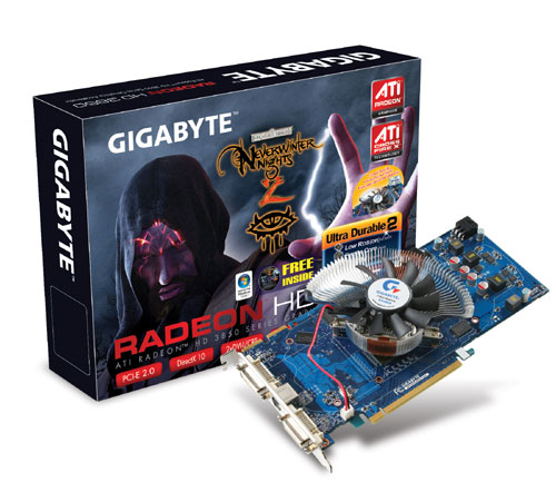

Autor Dizel Pregled postova
Ne znam samo odakle vam ideja da VF700 ne može ohladiti HD3850 čip...ova izdrkotina od hladnjaka što ide na raznorazne drljotine ala Pike ili kako se već zovu je kudikamo lošiji od VF700...
...ja sam imao Gigabyte 9600gt koja je na sebi tvornički imala vf700 i temperature su bile odlićne. Sad da li se 3850 voli grijati, to nemam pojma.

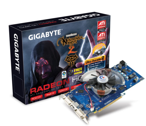

Postovi: 8,320
Imao sam i HD3870 nekoliko komada G92 nekoliko komada i HD3870 se manje grije od G92, a HD3850 je još hladnija od HD3870...VF700 bez problema.
I onda pogledaj kako Điđibajt šajba te VF700 na RV670, a na G92 uglavnom ide VF830
