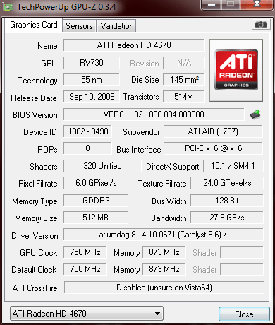

Eto, priznali mi garanciju.
Dobio u zamjenu PowerColor HD4670 512MB gDDR3, kojoj vidim memorija kuca na 873 MHz, a Gigabyte-ici je bila na 1000 MHz, propusnost je nešto manja, iako i ova fino radi.
