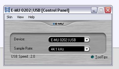

imam neke jeftine slušalice s mikrofonom, koje sam platio 20 kn. Razočaran sam programskom podrškom za ovu 0202 USB - onak, Control Panel je vrlo bogat opcijama, kao što se vidi iz priložene slike. Zašto uopće treba taj phantom power?
To je samo za one velike studijske kondezatorske mikrofone. Ne treba tebi phantom power. Ako ga i stavis, sprzit ces nesto.
