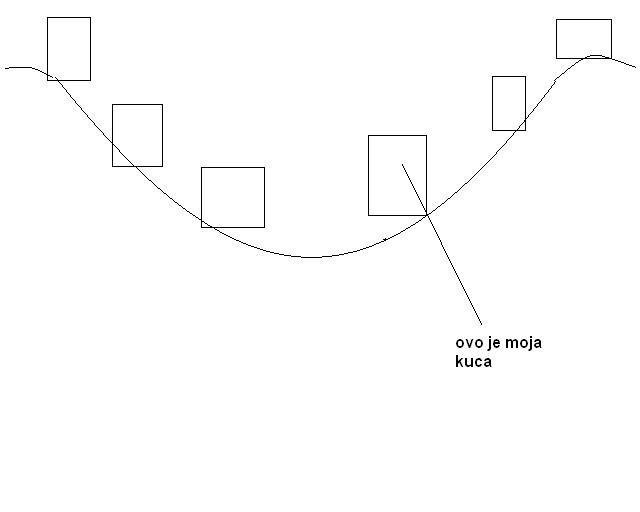

i vezano za antenu ono mi se cinilo najprikladnije zbog podesavanja kuta nagiba kod svakog djela antene kak mi pase jer se ja nalazim na ovakvom podrucju:

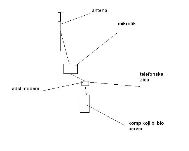

e sad me zanima da li je moguce na taj mikrotik pc stavit vise wlan kartica zbog vise amos antena na jednom stupu te koju bi mi preporucili.
koje sve mogucnosti imam u tom mikrotiku te da li mogu davati usere i passove zasebno.
ne bi zelio svakome dat internet pa me zanima jel bi ovakav spoj funkcionirao

Autor Filip7 Pregled postova
Privitak 8379
gore sam postavio pitanje vezano za ormarice za mikrotike pa me zanima di ih ima za kupit i ostecuju li vremenski uvjeti racunalo u tom ormaricu ukoliko je vani
u mikrotik mozes stavit wlan kartica i mreznih kartica koliko imas pci slotova na maticnoj ploci.
Wireles kartice koje idu u mikrotik su bazirane iskljucivo na atheros chipu i prism chipu.
Atheros je najrasireniji i radi super.
Sto se tice kartica imas tp-link za 150 kn i recimo d-link po 250 kn
Sto se tice neta i tih stvari mikrotik mozes podesit da net ide samo odredjenim korisnicima. Recimo dozvola po dodjeljenoj ip adresi ili mac adresi. Ostali korisnici koji nisu u listi nece imati net.
Ormarica imas u Elmi ak se ne varam. Ljudi pakuju mikrotike u svakakve kutije.
Sto se tice kompa u kutiji, radit ce sve dok ne pokisne. Naravno gledaj da ima i neku vrstu hladjenja i mozes biti miran.

dakle ovakav spoj s LAN kablom bi radio?
