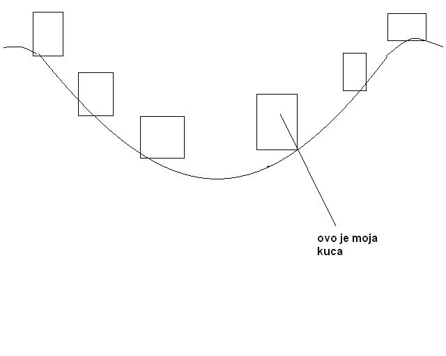

i vezano za antenu ono mi se cinilo najprikladnije zbog podesavanja kuta nagiba kod svakog djela antene kak mi pase jer se ja nalazim na ovakvom podrucju:
Privitak 8377
Xan 08.03.2008. 14:10

u mikrotik mozes stavit wlan kartica i mreznih kartica koliko imas pci slotova na maticnoj ploci.
Wireles kartice koje idu u mikrotik su bazirane iskljucivo na atheros chipu i prism chipu.
Atheros je najrasireniji i radi super.
Sto se tice kartica imas tp-link za 150 kn i recimo d-link po 250 kn
Sto se tice neta i tih stvari mikrotik mozes podesit da net ide samo odredjenim korisnicima. Recimo dozvola po dodjeljenoj ip adresi ili mac adresi. Ostali korisnici koji nisu u listi nece imati net.
Ormarica imas u Elmi ak se ne varam. Ljudi pakuju mikrotike u svakakve kutije.
Sto se tice kompa u kutiji, radit ce sve dok ne pokisne. Naravno gledaj da ima i neku vrstu hladjenja i mozes biti miran.
