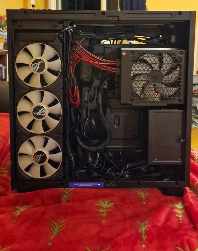

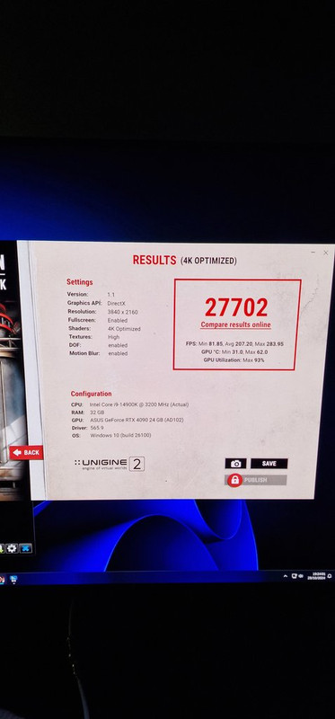

Ekipa, molim pomoc.
Jucer sam umjesto 13600K stavio 14900K na konfu iz potpisa, i nakon toga grafa ne vuce vise od 430W. Samim time imam losije rezultate u svim testovima, unatoc boljem procesoru.
Stavljen zadnji BIOS, sve postavke su ostale iste kao i prije. CPU u C23 radi 33000 sa max 80C. Tako da sumnjam da je do njega.
Imam dvije Win11 instalacije, jednu radnu, i jednu "golu", samo za testiranje i kod obe se isto ponasa. Nece preko 430W, cak i kad mu u GPU Tweaku ili Afterburneru stavim PL na 120%
Reseatao sam grafu, prebacio konektore na druge izlaze, no isto.
12VHPWR Kabel je od Corsaira, napajanje isto, RM1000X.
Jel moguce da napanje nema dovoljno snage? Ili je nesto drugo u pitanju.

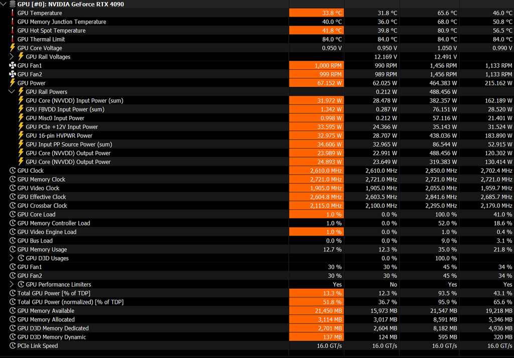

Sve je spojeno kako treba, ima dole par slika, kao i HWinfo nakon PortRoyala
E da, sa 13600K je kartica vukla i do 580W.

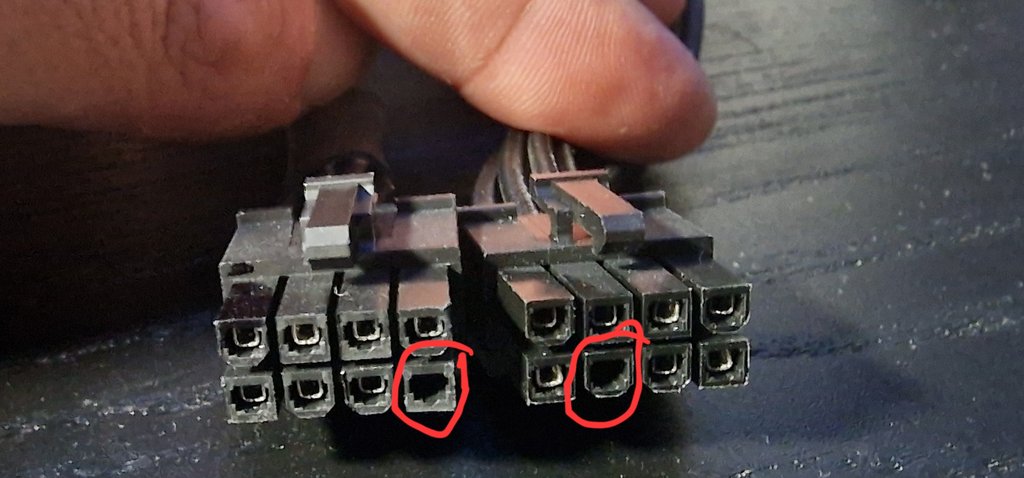

Donio kolega prileee kabel sa svog Corsa SF750
Na prvu isti, probao no ne ide u PSU, kad ono vidim da je drukciji pinout. Crveno su prazni pinovi. Različito kod njega i kod mene. A isti proizvidjac. Pa jbt.

da. Tu se ne treba stedjeti. Uzeo mi odmah AX1600i ali on nije ATX 3.0, pa opet adapter trebam. 1200 ima ATX 3.1, ali bi radje isao na jace napajanje kad vec uzimam drugo. Svakako bi prije probai sa 4xPCIE, cisto da izbjegnem Corsair adapter. Moguce da se rasklimao sense pin od Corsair 12VHPWR adapter, pa ne da vise od 430

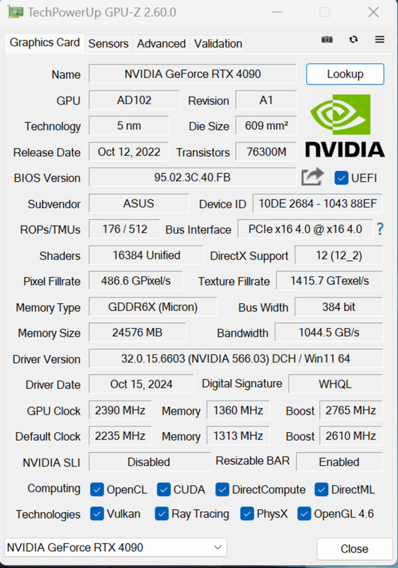

Mada, u GPUZ pod BIOS, pise da grafa nije limitirana nikako, tj pise da ima full 600W.
Pokusavam naci nekog sa istim napjanjem da mi posudi PCIe power kabel.
Gledam po redditu, masu ih ima 1kW sa istim setupom, i to navodno mora radit.
Sent from my SM-S908B using Tapatalk
Autor RaneZ Pregled postova
Ne znam otkud ti 430w. ja imam limitiranu svoju na 320w. Radi ISTO (isti score) ko sa unlimited W.
I cijeli sustav gura 600w napajanje vec 2 godine...

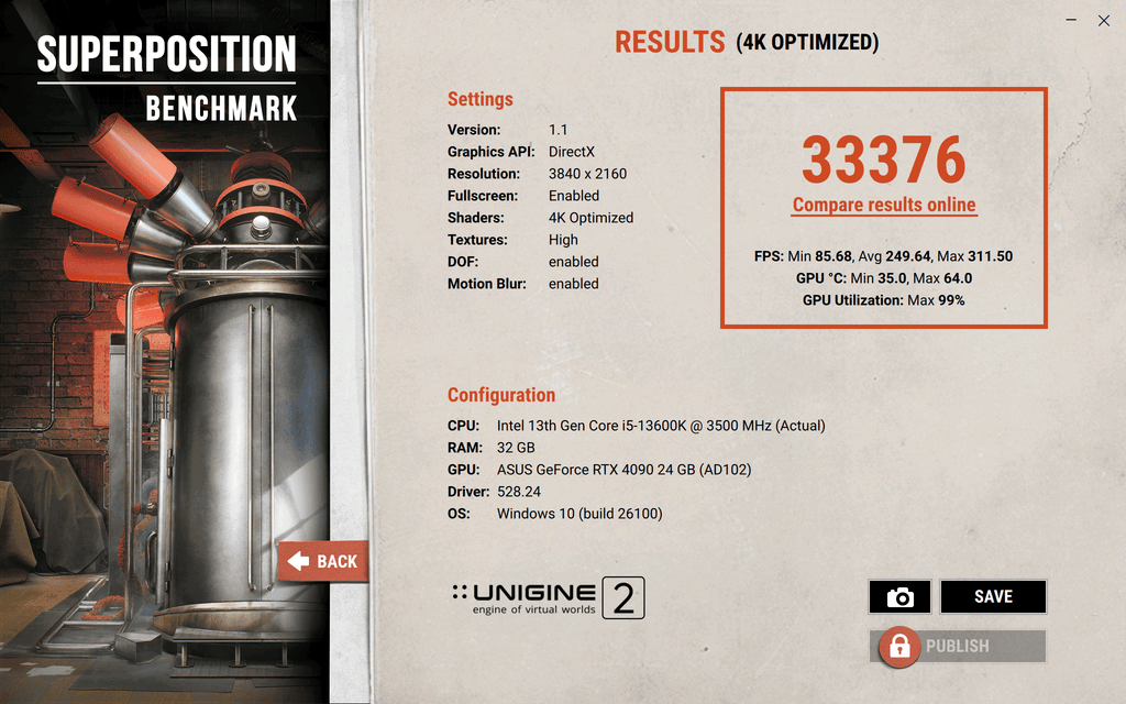

Score sa 13600K (600W)
Score sa 14900K (430W)

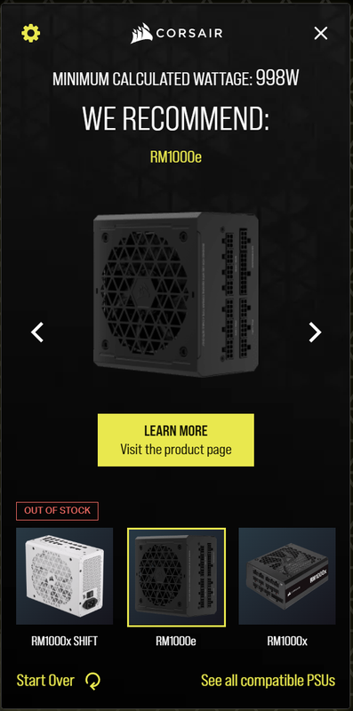

BTW, koji kraljevi ovi iz Corsaira, jutros im opisao problem i pitao jeli moguce da se olabavio jedan pin sa sense konektora. Salju vec novi kabel. ✌️

A i OCD mi kicka dobro, kad znam da 13600K bottlenecka 4090 za 20%
Zanimljivo, ko bi reko da CPU može bit toliki bottleneck u ovakvoj rezi. Doduše da, ovo je specifična simulacija.
Inače, nisu mi baš jasne ove priče o kabelu
Pročitao sam sve detaljno da ne ispadne da sam nešto fulao, ali koliko ja shvaćam to je isti kabel kao i dok je na ploči bio 13600K? Kako onda to sad odjednom može biti problem.
