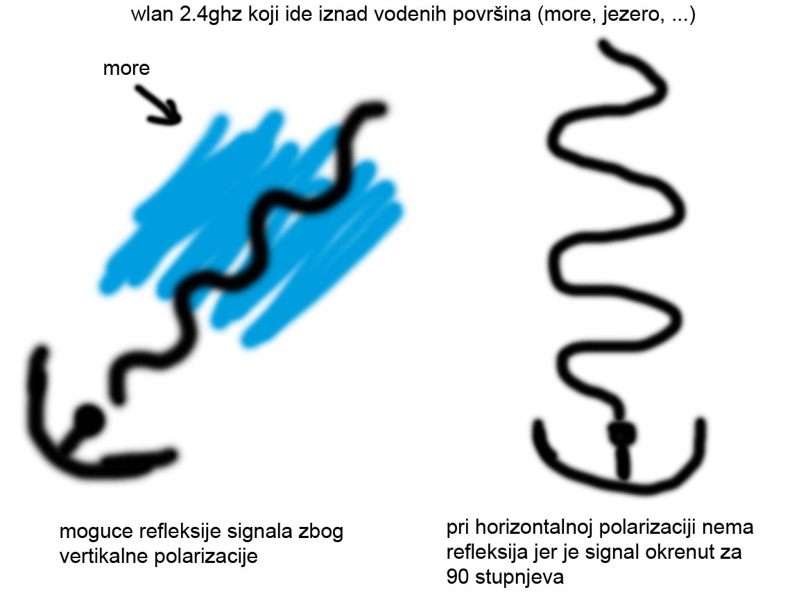

Ja (i moja ekipa) tenutno imamo u planu link od takodjer 15km no mi nemamo problema, link je preko mora (zaljev) i nema zime dali je neka kuca izmedju nas...
samo jedan savjet, citajuci na sveasoft.com (u svedskoj imaju link od 16km preko jezera i suma)
James sa Sveasofta kaze da je za linkove koji ide iznad vode najbolja horizontalna polarizacija... a covjek stvarno zna sta prica, pa cisto probaj, nije da sam imao prilike neki link iznad vode realizirati ali mozda ti savjet pomogne...

Originally posted by Hr_ri
Nemam sto izgubit kada budemo u realizaciji zarotirat cu bas da vidim. Tko zna mozda se dobije sto na jacini
evo pogledaj attach, to sam nacrtao u photoshopu za pola minute... tu se vidi razlika izmedju horizontalne i vertikalne polarizacije...
